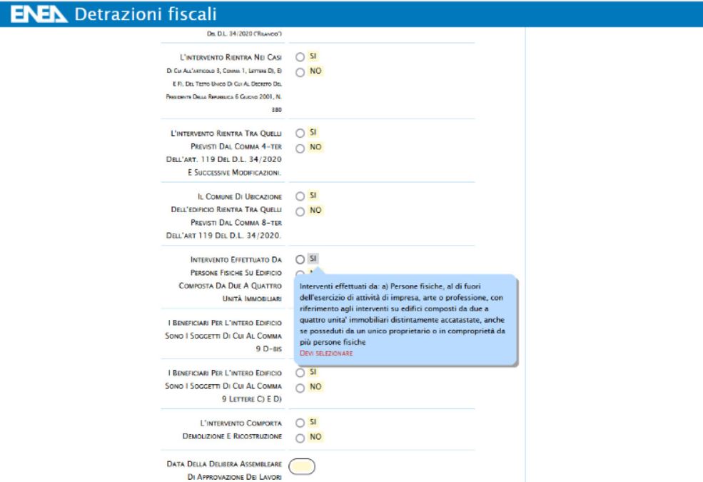

Messaggio da christian619 »
Reinserendo una pratica mi saltano fuori nuove richieste
(data dalla delibera di assemblea, ecc....)
Poi mi dice "Il comune rientra tra quelli art 8-ter del 119"; prima erano i 4 ter quelli sismici...
E' sempre riferito al sismico?

Ho notato le nuove richieste.
Tra l'altro chiede: "Intervento effettuato da persone fisiche su edificio composta da due a quattro unità immobiliari?". Se metti NO vuol dire che non rientri nel comma 9a: ma se io ho un condominio minimo di 7 unità immobiliare cosa devo mettere?non posso mettere SI perchè ho più di 4 unità immobiliare, ma non posso nemmeno mettere NO, perchè ricado lo stesso nel comma 9a.
Per me c'è un errore.
Se sono un condominio con ad esempio 7 unità immobiliari ricado comunque nel comma 9a, ma non posso cliccare nè si nè no

NicGia85 ha scritto: lun feb 20, 2023 10:21 Ho notato le nuove richieste.
Perchè dici che ricadi nel comma 9A?
il comma 9A dice:
dai condomìni e dalle persone fisiche, al di fuori dell'esercizio di attività di impresa, arte o
professione, con riferimento agli interventi su edifici composti da due a quattro unità
immobiliari
distintamente accatastate, anche se posseduti da un unico proprietario o in
comproprietà da più persone fisiche;

Ricado perchè dice Condomìni. E infatti ricadrei nei condomìni e non nelle unità da 2 a 4 anche di un unico proprietario.
Il 9a vale per:
- i condomìni
- le persone fisiche per le unità da 2 a 4
Se così non fosse i condomini in quale comma ricadrebbero?
Ma in in ENEA sembra se ne siano dimenticati

NicGia85 ha scritto: lun feb 20, 2023 11:49 Ricado perchè dice Condomìni. E infatti ricadrei nei condomìni e non nelle unità da 2 a 4 anche di un unico proprietario.
Il 9a vale per:
- i condomìni
Secondo me va barrato per edifici da 2 a 4 UI,se mono-proprietari.
per i condomini "normali" si barra no.
Messaggi: 3281
Re: Nuove richieste dal sito ENEA
Anche secondo me. Anzi credo serva proprio per distinguere i due casi.

Purtroppo le note in blu sono fuorvianti e sbagliate: anche per me è giusto NO, però nelle note ti dice "L'intervento non è effettuato da soggetti di cui al comma 9a", il che è sbagliato, perchè ricade comunque nel comma 9a

Hai ragione, comunque è meglio tener conto del si, che fa riferimento solo alle persone ... da 2 a 4UI ... e non tener conto del no che esclude anche i "condomini normali", anche perchè immagino (se ricordo bene) che ti abbia già chiesto se edificio plurifamiliare o unifamiliare - funz indip e quindi già sei nella sezione plurifamiliare.

Ho anche una bifamiliare con due proprietari diversi: è un condominio minimo, ma mi toccherà indicare SI (anche se la logica vorrebbe NO, perchè per me li si riferiscono solo alle unità con unico proprietario).
In partica:
SI per i condomini fino a 4 unità (senza amministratore) o per gli edifici con unico proprietario fino a 4
NO condomini con più di 4 unità immobiliari (con o senza amministratore)
Anche se non capisco il senso di questa suddivisione

Ma quindi se ho un edificio con tre unità immobiliari NON mono proprietario cosa devo barrare?? :shock: Sono 3 persone fisiche che eseguono lavori su un edificio fino a 4 unità immobiliari, quindi verrebbe da dire di SI (anche se non ha senso)
Messaggi: 3281
La mia è solo una ipotesi. A mio avviso questa spunta serve per distinguere le monofamiliari dai condomini (che fino ad ora facevano parte della stessa categoria), per assimilare il fatto che le mono proprietà non hanno avuto la deroga post 24/11. Mentre per i condomini la deroga va al 31/12 sempre che ci sia la delibera ecc.

vinz75 ha scritto: lun feb 20, 2023 19:15 La mia è solo una ipotesi. A mio avviso questa spunta serve per distinguere le monofamiliari dai condomini (che fino ad ora facevano parte della stessa categoria), per assimilare il fatto che le mono proprietà non hanno avuto la deroga post 24/11. Mentre per i condomini la deroga va al 31/12 sempre che ci sia la delibera ecc.
Questo potrebbe avere senso. Quindi bisogna mettere NO solo quando si hanno monofamiliari, anche se la didascalia e le note dicono altro?
In realtà se all'inizio spunti "monofamiliari" questa richiesta scompare, quindi non è nemmeno così.
A sto punto sto con quello che mi chiede esattamente il dato da compilare, fregandomene della nota.

Dato che tale richiesta appare solo se si spunta condominio all'inizio, per me il senso era:
metti SI se sei un edificio da due a 4 di proprietà di una sola persona
metti No negli altri casi.
Ma le note esplicative e la domanda stessa dice ben altro ed è oggettivamente sbagliata.

NicGia85 ha scritto: mar feb 21, 2023 10:43 Dato che tale richiesta appare solo se si spunta condominio all'inizio, per me il senso era:
in pratica demandano a noi l'interpretazione dell'ennesima modifica fatta a cacchio, invece che mettere direttamente una spunta, prima di tutto a scelta semplicemente tra:
- monofamiliari
- condominio
- unico proprietario
ma sarebbe stato troppo semplice...

Un nuovo indizio a supporto della mia tesi.
Se si risponde NO, allora viene richiesta la data della delibera di Assemblea, se invece si risponde SI questo campo non è compilabile.
Quindi, anche se è detto male, si deve rispondere SI solo se non si tratta formalmente di un condominio e cioè se è una unità immobiliari da 2 a 4 possedute da un unico proprietario: infatti solo in tal caso non ha senso la Delibera di assemblea.

Salve. Mi collego anche io a questa domanda. Sto reinserendo un asseverazione ho notato queste nuove spunte da fare. Una unifamiliare potrebbe ricadere nel secondo periodo del comma 8 bis in quanto ha usufruito della proroga fino al 31/12/22 (avendo il 30% a Giugno).Che ne pensate? Però non ricadrebbe nel comma 8 bis 1. Spunto si?
Messaggi: 5429
A mio avviso, SAL già aperti per unifamiliari, va barrato sempre tutto NO, tranne ovviamente quello relativo al completamento del 30% dei lavori entro settembre.

Avendo fatto demolizione e ricostruzione io avrò 2 SI. Mi chiedo come mai vogliano sapere se é Demo-ricostruzione. Secondo voi?
Messaggi: 5429
Aldo1 ha scritto: ven feb 24, 2023 11:12 Avendo fatto demolizione e ricostruzione io avrò 2 SI. Mi chiedo come mai vogliano sapere se é Demo-ricostruzione. Secondo voi?
Perchè se demo-ricostruzione non c'è la CILAS e quindi è un caso a parte (per la cessione conta la data di richiesta del permesso, e non di presentazione della CILAS). Ma se parliamo di unifamiliari è del tutto ininfluente, dato che in tal caso sarà certamente antecedente il 30-09-2022
