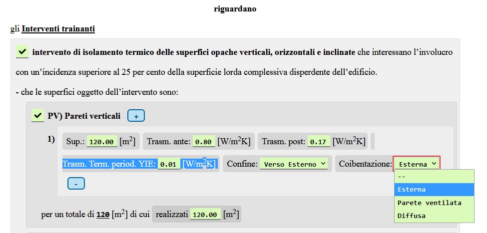

Questa è un'asseverazione che ho in bozza per un condominiale, come vedi nei trainanti in caso di parete nel menu a tendina manca l'isolamento interno.
Secondo me tutto si rifà all'aspetto civilistico.
Facciata esterna = parte comune, ergo trainante per un condominiale. La quota parte di facciata esterna dell'appartamento di Tizio civilisticamente compete anche a Caio e viceversa, infatti la ripartizione del credito non viene fatta per superfici effettive ma per millesimi.
Facciata interna = parte privata.
E' lo stesso concetto della tinteggiatura, ne più ne meno.
