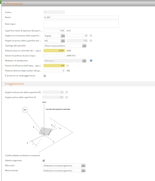

Stavo affinando il calcolo di un APE che sto predisponendo e, invece di lasciare in bianco il "fattore di efficienza dell'impianto FV" che in Cened è opzionale, volevo inserirlo. Come faccio a calcolarlo?
Ho notato che mettendo un valore di 0.8 sostanzialmente è come se lo si lasciasse in bianco e valori superiori influiscono parecchio nel calcolo.
Voi di solito cosa fate?

Intendo in questa pagina

Quel fattore tiene conto dell'efficienza dell'inverter, della temperatura operativa dei moduli fotovoltaici e della integrazione nell'edificio dei moduli. Il dato si dovrebbe reperire dal progetto (se fatto bene) dell’impianto fotovoltaico. In assenza di progetto o con un progetto privo dei dati si può ricorrere, per la certificazione energetica, a dati tabellari riportati nella UNI TS 11300-4 (ripresi pari pari dalla procedura lombarda). A quest’ultimo proposito i valori tabellati sono pari al massimo a 0,8. Oltre tale valore è poco probabile registrare reali valori di migliore efficienza.
