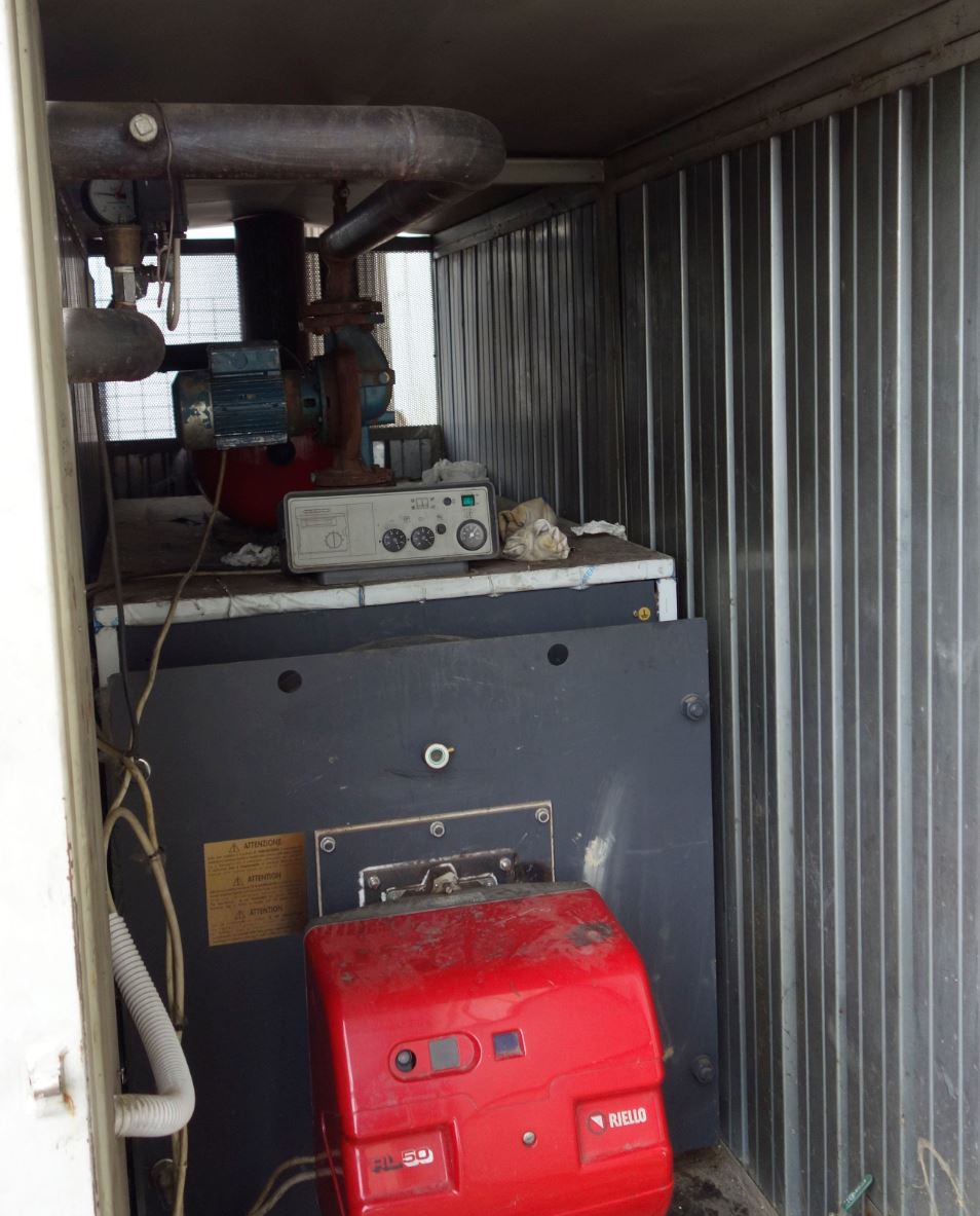

A me una volta è capitato un rottame del genere
L'ho considerato installazione all'aperto e me l'hanno accettato.
Messaggi: 14151
Re: Caldaia all'aperto o in locale dedicato?
Direi che nel tuo caso non c'è praticamente spazio per entrare, mi sembra che si apra la porta e si acceda direttamente alle apparecchiature
