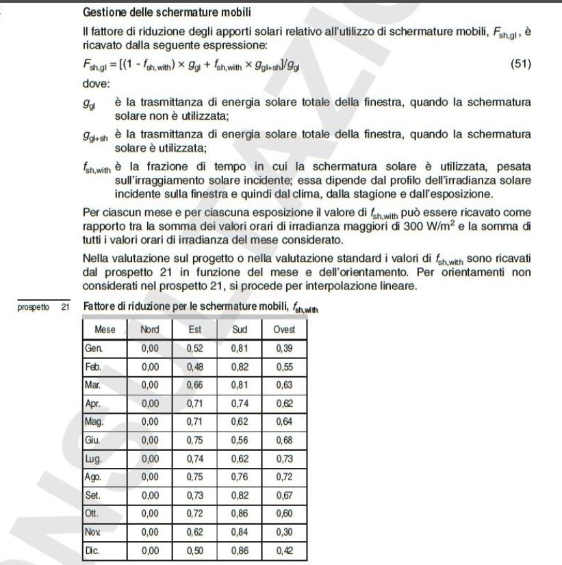

Differenziando i valori fra estate ed inverno, come EC consente di fare (a quanto mi dicono), fa tornare i conti molto più facilmente.
Tra l'altro anche gli indici di classe energetica ne guadagnano.
Purtroppo però non c'è scritto da nessuna parte (nella UNI TS 11300 parte 1) che sia possibile fare questa differenziazione.
Anzi le schermature mobili vengono gestite dalla UNI con un apposito prospetto (n. 21) che indica il fattore di riduzione per la schermatura mobile in funzione del mese e dell'esposizione, cosa regolarmente applicata da tutti i sw, quindi è evidente che non prevede di differenziare ulteriormente con un doppio valore estivo/invernale in partenza.
Pertanto secondo me non è corretto farlo, e fanno bene i sw che impediscono tale pratica.
In assenza di differenziazione, però, saltano fuori i parametri che non rientrano ... e che non è possibile far rientrare senza modificare la geometria dell'edificio e/o delle sue chiusure trasparenti, cosa ovviamente impossibile per noi termotecnici che siamo l'ultima ruota del carro nell'ambito di una pratica edilizia.
Per cui va a finire che: o si usa il trucchetto di EC, oppure si è costretti ad "aggiustare" gli indici che non tornano. :roll:
E in ogni caso a mio avviso si fa qualcosa di non corretto. Ma la colpa secondo me è del legislatore che non si è reso conto di applicare vincoli troppo rigidi.

Non ti sfuggirà che il prospetto 21 che citi, sembra supporre un comportamento dell'utenza esattamente contrario alla realtà. Qualquadra non mi cosa..

giotisi ha scritto: gio set 08, 2022 11:08 Non ti sfuggirà che il prospetto 21 che citi, sembra supporre un comportamento dell'utenza esattamente contrario alla realtà. Qualquadra non mi cosa..
Perche dici così? Mi sembra che, utilizzato nella formula, valori bassi di f sh,with (es. zero come nel caso del Nord) determinano un F sh,gl alto (es. 1) e viceversa.

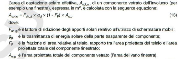

Il valore di F sh,gl a sua volta entra nel calcolo dell'Asol,w nella formula 13: quindi più è alto questo, più energia solare entra.
Quindi nord = zero riduzione = tapparella alzata = nessuna schermatura mobile = più energia solare.
Analogo discorso per l'inverno dove i valori della riduzione sono bassi rispetto all'estate dove sono alti.

Appunto. Estremizza : gl=1 (vetro perfetto), gl+sh=0 (schermatura totale)
Esposizione sud (che è quella che interessa maggiormente)
gennaio: Asol = 20% di Acaptante; Giugno= 50% di Acaptante.
Cioè a gennaio tengo chiuso e a giugno metà aperto?

In effetti l'esposizione sud sembra avere valori con andamenti invertiti rispetto alle esposizioni est ed ovest...
Non ci avevo fatto caso.
Forse nel costruire il prospetto hanno ipotizzato che a sud d'estate il sole è più verticale e quindi l'utente medio tiene la tapparella più alzata... boh :roll: .

il software mio e di marcello dice che la norma prevede già l uso e che quindi non si possono fare le 2 "stagioni"

Non potresti ... la UNI TS dice che puoi considerare le sole schermature mobili "NON LIBERAMENTE SMONTABILI DALL'UTENTE" :mrgreen:

giotisi ha scritto: gio set 08, 2022 12:27 Appunto. Estremizza : gl=1 (vetro perfetto), gl+sh=0 (schermatura totale)
Perché dici 20% a gennaio, a me viene 80%
Messaggi: 4799
Re: fattore schermatura tendaggi: differenziare estate/inverno
se fwith gennaio sud = 0,8
gvetro =1 ; gscuro= 0 (estremizzo, ma nemmeno molto in una vecchia casa con vetro singolo e antone cieco)
(1-0,8)*1 + 0,8 * 0 = 0.2 ... e pensare che i casaclima si spremono per avere tutte le finestre a sud...
..tutti quelli che mettono i tendoni, li chiudono a ottobre e li riaprono a marzo.
Non so, mi pare che la norma sia pensata per qualcosa di diverso...

la UNI 11300 prevede già una riduzione del fattore di schermatura variabile in base ai mesi quindi non risulterebbe corretto il procedimento proposto da EC che va a differenziare questi fattori tra estate e inverno
tuttavia i coefficienti della uni 11300 sono un po' balordi e portano a risultati illogici

Esatto...
e dal momento che la Uni non ha finora emesso alcuna errata corrige su questo argomento, noi progettisti (e anche le SH) siamo tenuti a rispettare la norma, per quanto discutibile essa sia.
Messaggi: 4799
marcello60 ha scritto: ven set 09, 2022 13:43 Esatto...
..perdonami, ANCHE NO. (Ovviamente ...ammesso che...)

"non sò a cosa si riferisce con "voi dite che il programma segue la norma che tiene già conto dei fattori di utilizzo", forse si riferisce al prospetto 21 a pagina 40 della uni 11300-1, dove si vede che c'è un fattore di riduzione delle schermature mobili che varia a seconda dei mesi ed è maggiore nei mesi estivi."
..eh, no, giro. La tabella dice proprio il contrario. Il fattore di utilizzo è massimo in gennaio e minimo in giugno. Ci sono altri aspetti? Boh?

Come dicevo sopra, i valori in tabella hanno andamento opposto per il sud rispetto a est ed ovest.
Ma potrebbe darsi che ciò sia voluto, se hanno preso come riferimento l'angolo di incidenza dei raggi solari nei vari orientamenti in funzione della stagione.
Infatti il sole in estate è più verticale per l'esposizione sud rispetto alla situazione invernale.
Comprendo il punto di vista di Gio, ma finché non ammettono pubblicamente che il prospetto è errato, temo che sia più prudente per noi seguirlo.

..c'è il dubbio legato ai 300 w/m2. Ovviamente a gennaio fai presto a scendere sotto, quindi buttiamo tutto il risparmio invernale?
