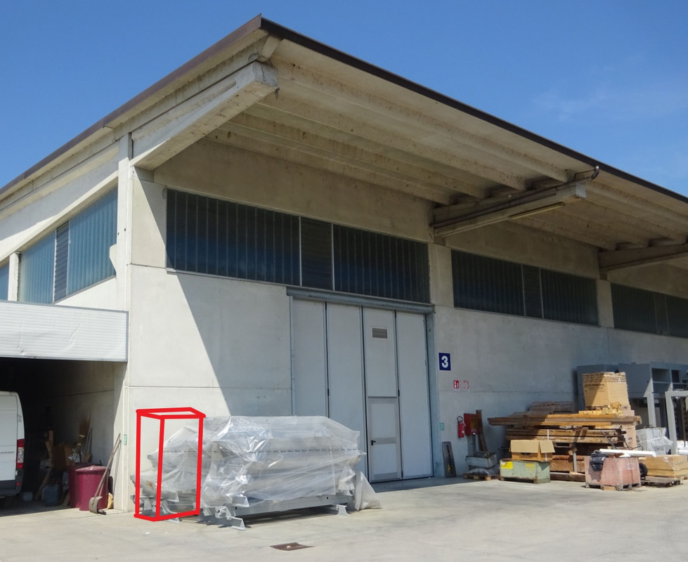

Mi hanno chiesto se è possibile installare una caldaia da 200kW a gas metano all'esterno di un fabbricato esistente. In adiacenza e sotto una tettoia. La tettoia in questione è a una quota di circa 8m di altezza. La caldaia è di quelle in armadio per installazione all'esterno la sua altezza non supera i 2m. Sono due caldaie in batteria in unico armadio metallico. Kit preassemblato fornito dal costruttore.
Lasciate perdere la tettoia per il ricovero dei mezzi che vedete a sinistra in quanto verrà smantellata.
Il DM 18/11/2019 permette installazioni all'aperto, in locale esterno e in fabbricato destinato anche ad altro uso.
Questo caso è installazione all'aperto e installazione in locale esterno?
Per me è una installazione all'aperto, ma non essendoci una definizione univoca, si lascia spazio all'interpretazione della tettoia. In caso di incendio la tettoia potrebbe consentire la propagazione dell'incendio all'interno del fabbricato, tuttavia non trovo nulla nella regola tecnica che mi vieti una installazione di questo tipo.
