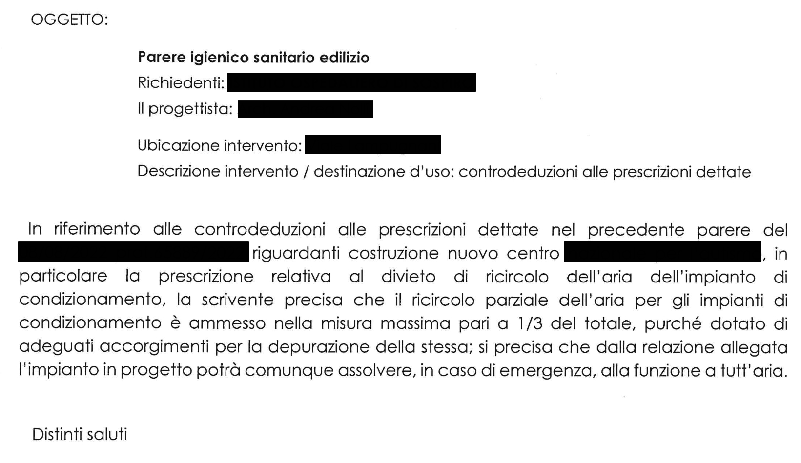

Questa è la risposta che mi è arrivata da ATS.
Non trovo da nessuna parte la prescrizione che il ricircolo può essere al massimo 1/3 del totale. Ma su un parere possono dare indicazioni discrezionali senza fornire un riferimento a regolamento o norma o legge?
:roll:

Prima me lo vieti, poi va bene, ma solo 1/3.... bah

Tom Bishop ha scritto: mer set 14, 2022 06:16 Durante l'incontro che ho fatto con il tecnico dell'ATS mi ha tirato fuori la storia del ricambio minimo da 2 vol/h indipendentemente dall'affollamento presente. Io ho fatto riferimento alla UNI10339:1995 e ho fatto tutti i miei calcoli in base all'affollamento. Tra l'altro questa richiesta dei 2 vol/h non trova riscontro nemmeno nel regolamento locale di igiene. Si parla tanto di risparmio energetico e poi ti obbligano a portate ben superiori a quelle effettivamente necessarie.
Hai dato uno sguardo alle linee sul microclima ISPESL del 2006? Secondo me la prescrizione potrebbe derivare da quelle.
Ed è lì che si vieta il ricircolo.... ma sono linee guida non è norma... ma praticamente alcune ASL (o ATS) chiedono sempre il rispetto
