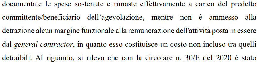

Qualcuno ha provato a capire cosa significa *davvero* questa frase estrapolata dalle 130 pagg della circolare ade di ieri?
- Cattura.PNG (59.66 KiB) Visto 5662 volte

Io intendo che il GC non può fare alcun ricarico.
O meglio può, ma queste ulteriori spese non sono detraibili.

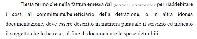

la fattura che gc "dovrebbe" fare a committente per coordinamento e servizi, non detraibile, è perfettamente lecita.
Il problema è che spesso non la fanno per non fare uscire di tasca al cliente denaro, che altrimenti non farebbe il 110.

"..non è ammesso a detrazione ALCUN margine funzionale..", a me suona MOLTO più restrittivo.
Se il GC è impresa, ovvio che non ci sono problemi.
Ma molti GC non hanno alcuna struttura per portare a termine l'intervento (e, ora, col DURC di congruenza, la cosa risulta lampante), e, DI CONSEGUENZA, qualsiasi margine operativo non è che 'mero coordinamento', ergo, fatturabile MA NON DETRAIBILE.
Ma davvero questa interpretazione era già nota come mi si dice da più parti?
(PS: sia chiaro, l'impostazione è condivisibile, cioè si lascia libero il cliente di avvalersi di un GC per evitare tutte le scocciature, MA il costo di questa tranquillità rimane a carico suo. Ineccepibile.)

La Risposta n. 254 del 15/04/2021 trattava questo specifico argomento, ma l'attenzione era tutta rivolta solo alle spese professionali.
Ho letto tutto il punto 6.1 della nuova circolare, dove si allarga il discorso anche eventuali alle imprese subappaltatrici e non solo ai professionisti.
Inoltre nella circolare è specificato che In questo modo i controlli sono molto semplici per ADE.
Poi qui si parla di general contractor e di spese di coordinamento che sarebbero escluse dal SB.
Il caso di semplice impresa esecutrice che si avvale di subappaltatori è diverso?

comunque ieri è uscita una nuova circolare di ade che riporta un paragrafo sui GC e su quello di cui stiamo discutendo
ancora non l'ho letta (d'altra parte sono solo 130 pagine)

dovrebbe essere la solita circolare riepilogativa di metà anno. ci guardo.
di solito non riporta novità ma solo un coordinamento del tutto.
edit: da pag. 108 a pag. 113.
