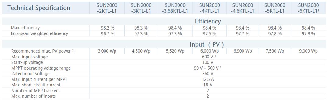

18 pannelli Sunpower 430Wp su inverter Huawei 6KTL (2 stringhe)
Il tecnico ha verificato la tensione in ingresso su ciascuna stringa e superava i 600V massimi tollerati dall'inverter.
Il tecnico mi dice che dovrà scollegare dei pannelli :shock:
Possibile che non ci sia altra soluzione?

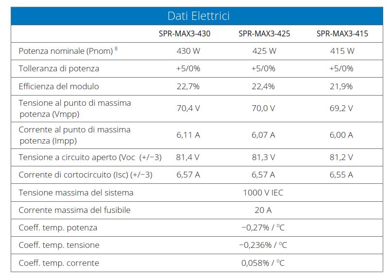

Non ne capisco nulla ma ci provo.
9 pannelli a stringa x 81V = 729V
Se la tensione in ingresso è 600V e i pannelli fanno 81V doveva collegare massimo 7 pannelli, quindi nel tuo caso 3 stringhe da 6
Messaggi: 9495
Re: Impianto fotovoltaico | Tensione in ingresso all'inverter
SuperP ha scritto: ven ago 05, 2022 08:39 Non ne capisco nulla ma ci provo.
Quoto.
Ma è sbagliato non solo nel calcolo a vuoto, ma anche sotto carico a piena potenza: 70x9=630V

Concordo con quanto già detto. Il progetto è proprio sbagliato. Aggiungo, la potenza dei pannelli: 18x430=7740 Wp, l'inverter ha potenza massima 6 kWp. Un dubbio: non è che magari contavano su una non ottimale esposizione dei pannelli?
Messaggi: 5814
La potenza in ingresso è tollerata dall'inverter che può prendere sino a 9kWp
Ho parlato ora con il tecnico e mi ha detto che basta mettere degli ottimizzatori che adesso non ha previsto.
Vediamo, vi tengo aggiornati.

Mi hanno proposto questi ottimizzatori
https://support.huawei.com/enterprise/i ... 1100140002
