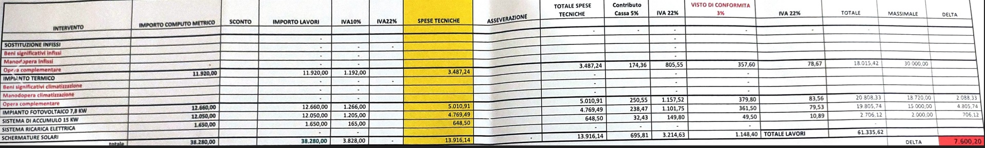

questo è quanto mi hanno presentato in settimana dal nulla, alla faccia del "i prezzi della fotovoltaico sono generosi"
spese tecnhiche conteggiate sia su colonna ricarica che su batterie, tutte secondo dl2016, che si ripetono su ogni voce (tipo legge 10, progettazione ed alro)
mi pare assurdo il tutto
- befe110 spese jpeg.jpg (235.55 KiB) Visto 39438 volte
[/quote]
E magari la vera e propria progettazione dell'impianto FV e batteria d'accumulo e tutte le pratiche inerenti il GSE se li smazza la ditta installatrice
purtruppo non siete tutti allineati come professionisti.
[/quote]

Se così fosse non ha diritto a chiedere nulla...ok il DM ma solo per ciò che si progetta e firma realmente...

Magari fossero tutti così: capitato personalmente e nonostante l'abbia fatto notare al "tecnico preposto" la risposta è stata del tipo "o così o pomì" e con gli anticipi già pagati e i materiali pronti da installare non me la sono sentita di andare alla rottura, tuttavia è un tarlo che rodearkanoid ha scritto: lun giu 20, 2022 08:07 Se così fosse non ha diritto a chiedere nulla...ok il DM ma solo per ciò che si progetta e firma realmente...
Re: CALCOLO PARCELLA BONUS 110%
sono purtroppo nella stessa situazione; 30mila di anticipo per i materiali, quasi tutti pronti x presentare cilas e partire.wiross ha scritto: lun giu 20, 2022 22:54Magari fossero tutti così: capitato personalmente e nonostante l'abbia fatto notare al "tecnico preposto" la risposta è stata del tipo "o così o pomì" e con gli anticipi già pagati e i materiali pronti da installare non me la sono sentita di andare alla rottura, tuttavia è un tarlo che rodearkanoid ha scritto: lun giu 20, 2022 08:07 Se così fosse non ha diritto a chiedere nulla...ok il DM ma solo per ciò che si progetta e firma realmente...![]()
Il tecnico, non direttamente a noi ma via GC, che deve presentare la documentazione blocca tutti dicendo: o tirate fuori 7600 euro subito o io non procedo (ricatto!?)
Il che abbiamo analizzato le spese presentate e sono veramente assurde perchè lui del ftv non esegue proprio nulla; lo fa la azienda installatrice (con cui credo si spartiranno la torta).
Oggi abbiamo "una mediazione" perchè tra le spese dettagliate presentate con il DL2016 ci sono cose che non ha fatto e non farà mai, pertanto mi sa di truffa o abbuffata all'italiana tanto che ha detto "hai un impianto da 35 mila euro spendendone 8mila solo, cosa vuoi di più ?!".
Sono abbastanza allibito, e molto infastidito. Fino al mese scorso diceva che era tutto abbondante e non si sforava, adesso la bella sorpresa.
Ho chiesto al GC (anche lui molto irritato per questo comportamento) che lo sollevi dall'incarico ma ha detto che ormai è troppo tardi.
C'è qualche ente di tutela a cui riferirsi per segnalare questo furbacchione ? Se mi applica il DL2016 su cose che non realizza è a tutti gli effetti una truffa.

<< Forse non ti è chiaro che siamo in un libero mercato, per cui il tecnico può applicare le tariffe che vuole; il DM 2016 indica il massimale che si può portare al 110% in quanto congruo ma la parcella potrebbe esserre anche 10 volte maggiore del DM 2016...Ovviamente occorre sempre che sia firmata una lettera d'incarico da parte di professionista e committente prima di affidare l'incarico in cui siano indicati tra le altre cose, la tempistica e il preventivo di spesa; se non ti sta bene il suo preventivo puoi sempre rivolgerti ad altro tecnico...>>
mi è chiaro tutto, ma non puoi mettere a conteggio un qualcosa che non fai come tecnico per guadagnare il più possibile. Mettere nel conteggio una serie di voci derivanti da un software, dove spunti tutte le caselle possibili, per far risultare che hai fatto un super lavoro, senza mai essere manco venuto in casa mia per fare i rilievi (ma me li conteggi lo stesso) non è ammissibile; ovvio che il mercato è libero e posso scegliere di proseguire o meno con chi voglio, mi pare assurdo che però uno possa applicare (esempio) 50mila euro di spese tecniche per assurdo, perchè da come narri tu la cosa, nel mercato libero non ci sono regole e ognuno può fare ciò che gli pare senza rispettare dei massimali.
HO chiesto, appunto , come vanno calcolate queste le spese per avere una idea e capire il metro anche di altri professionisti; ci sono dei parametri da rispettare, che anche un profano può valutare e farsi una idea ? Oppure ognuno può fare ciò che gli pare senza regole / tetti / massimali ?
