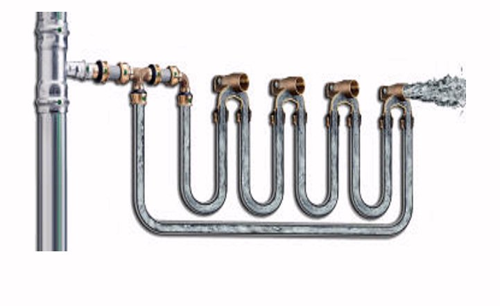

Preferisco non mettere alcuna valvola, visto la fine che fanno.tecnica ad anello e con valvole automatiche di flussaggio di fine linea
Normalmente utilizzo gli schemi della Viega.
- Circuito idrico.jpg (34.39 KiB) Visto 1061 volte

Sì, conosco lo schema della Viega. C'è sempre il problema degli apparecchi isolati che Viega risolve con l'inserto venturi.Esa ha scritto: sab giu 04, 2022 16:06Preferisco non mettere alcuna valvola, visto la fine che fanno.tecnica ad anello e con valvole automatiche di flussaggio di fine linea
