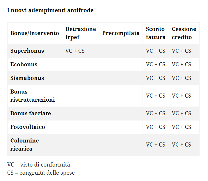

Ipotizzo che se si opta per lo sconto in fattura o cessione ci vogliano entrambi VC+CS, anche se la pratica era del 2020.
Ad esempio io devo caricare degli infissi su un Bonus Ristrutturazione, con detrazione diretta; posso procedere senza dover ottemperare ad altro?
Grazie a chi condividerà "pensieri".

Re: bonus, frodi e controlli,
Il nuovo modello per la domanda di cessione, prevede il visto sempre.
Non ci sono eccezioni.

a me non è chiaro se chi dichiara SB in detrazione diretta debba fare qualcosa...quello che è scritto nel dl antifrode non mi pare molto chiaro
provo a sintetizzare: con cessione del credito o sconto in fattura dal 12/11 occorrono sempre visto di conformità e congruità spese, con tutti i bonus fiscali.
le detrazioni dirette sono invece "libere", salvo il caso di SB dove sono libere solo se la detrazione è richiesta tramite dichiarazione precompilata AdE (quindi ci si deve fare gli affari del cliente e chiedergli come presenta la dichiarazione dei redditi
Ok, ma se io faccio una pratica per un Cliente, Bonus Casa (infissi) con detrazione diretta Irpef
non devo produrre nulla, ne VC ne CS? Giusto?
Anche per i Bonus "semplificati" tipo Ecobonus infissi che, in teoria, il Cliente può compilare da solo la pratica?Ronin ha scritto: lun nov 15, 2021 11:22 provo a sintetizzare: con cessione del credito o sconto in fattura dal 12/11 occorrono sempre visto di conformità e congruità spese, con tutti i bonus fiscali.
le detrazioni dirette sono invece "libere", salvo il caso di SB dove sono libere solo se la detrazione è richiesta tramite dichiarazione precompilata AdE (quindi ci si deve fare gli affari del cliente e chiedergli come presenta la dichiarazione dei redditi)
sì, se non c'è cessione/sconto non è cambiato nientecleric ha scritto: lun nov 15, 2021 11:28 Ok, ma se io faccio una pratica per un Cliente, Bonus Casa (infissi) con detrazione diretta Irpef
Forse era già stato detto.
Ma da ora è necessario computo estimativo anche per fv, accumulo e colonnina.
Sia per i lavori nuovi che per quelli vecchi che ancora non hanno fatto la cessione.
Dico bene vero?
Dico bene vero?
Dal 157
b) all’articolo 121, dopo il comma 1 -bis , è inserito il seguente: «1 -ter . Per le spese relative agli interventi elencati nel comma 2, in caso di opzione di cui al comma 1:
a) il contribuente richiede il visto di conformità ....
b) i tecnici abilitati asseverano la congruità ...
Dall'art.121 c.2
2. In deroga .... le disposizioni contenute nel presente articolo si applicano per le spese relative agli interventi di:
a) recupero del patrimonio edilizio di cui all'articolo 16-bis, comma 1, lettere a) e b), del testo unico delle imposte sui redditi, di cui al decreto del Presidente della Repubblica 22 dicembre 1986, n. 917;
b) efficienza energetica di cui all'articolo 14 del decreto-legge 4 giugno 2013, n. 63, convertito, con modificazioni, dalla legge 3 agosto 2013, n. 90 e di cui ai commi 1 e 2 dell'articolo 119;
c) adozione di misure antisismiche di cui all'articolo 16, commi da 1-bis a 1-septies del decreto-legge 4 giugno 2013, n. 63, convertito, con modificazioni, dalla legge 3 agosto 2013, n. 90, e di cui al comma 4 dell'articolo 119;
d) recupero o restauro della facciata degli edifici esistenti, ivi inclusi quelli di sola pulitura o tinteggiatura esterna, di cui all'articolo 1, commi 219 e 220, della legge 27 dicembre 2019, n. 160;
e) installazione di impianti fotovoltaici di cui all'articolo 16-bis, comma 1, lettera h) del testo unico delle imposte sui redditi di cui al decreto del Presidente della Repubblica 22 dicembre 1986, n. 917, ivi compresi gli interventi di cui ai commi 5 e 6 dell'articolo 119 del presente decreto;
f) installazione di colonnine per la ricarica dei veicoli elettrici di cui all'articolo 16-ter del decreto-legge 4 giugno 2013, n. 63, convertito, con modificazioni, dalla legge 3 agosto 2013, n. 90, e di cui al comma 8 dell'articolo 119.
Mi pare che sia così.
