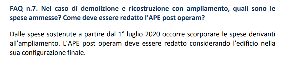

Riprendo questo topic perché non ne sono ancora venuto a capo quando c'è demoricostruzione.
In un nuovo caso ho demoricontruzione con aumento di volume.
Mi sembra di aver letto che ENEA dice di fare l'APE post operam per confronto inserendo anche l'aumento di volume. Vi risulta?
Re: Confronto APE ante e post operam in caso di demolizione e ricostruzione
Mi rispondo da solo
FAQ7
