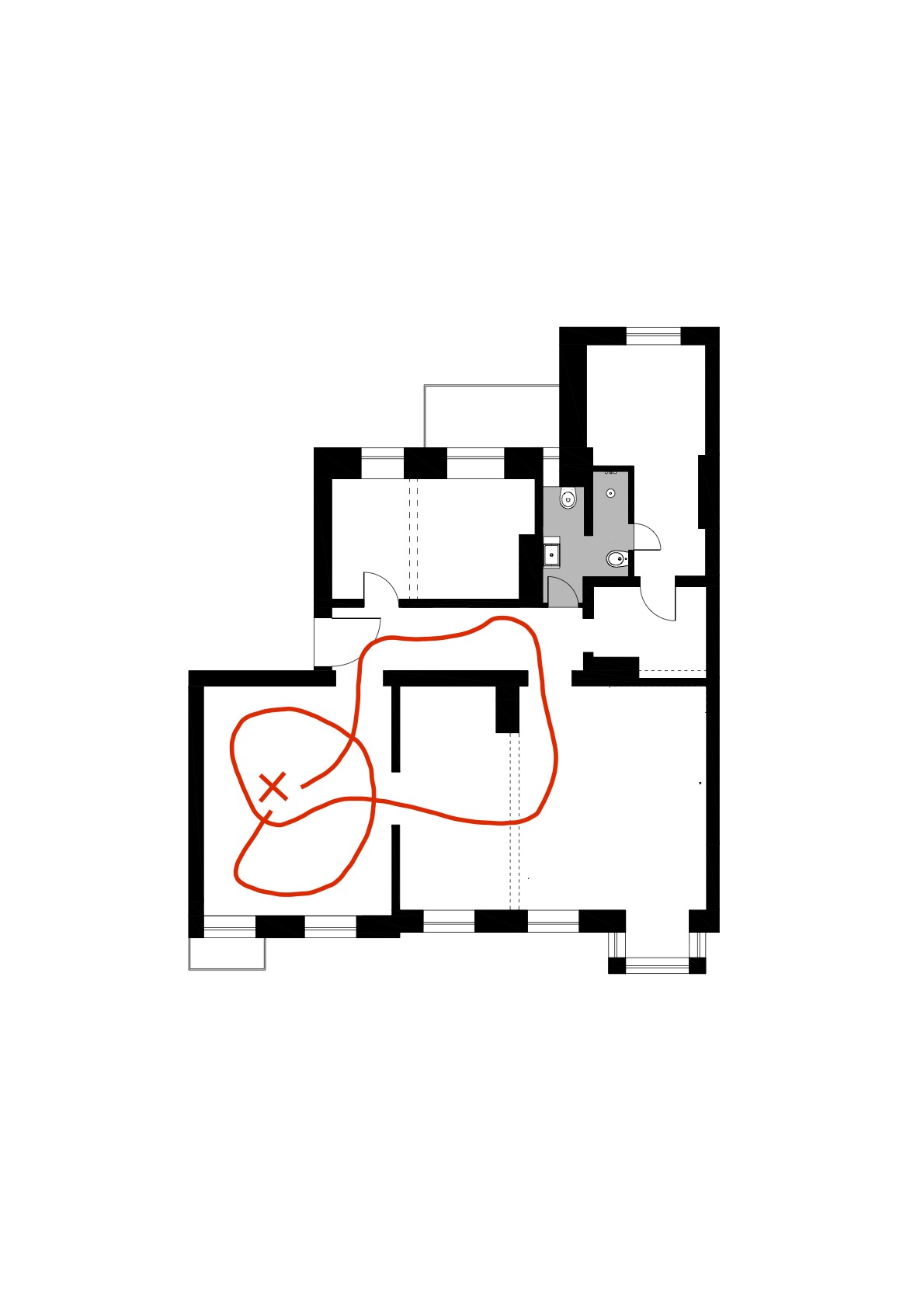

Buongiorno.
Riprendo il thread per una ulteriore domanda. Abbiamo incaricato un tecnico per la misurazione del rumore di calpestio, e la misurazione è stata effettuata ieri. Premetto che abitiamo in Germania, ma credo le procedure siano comunque normate da standard EU. Nel nostro appartamento abbiamo scelto di non avere porte nella zona giorno, ma comunque muri divisori con passaggi aperti tra le 3 diverse stanze, per un totale di circa 60 mq di superficie di pavimento. Il tecnico ha effettuato tutte le misurazioni in movimento, camminando tra le varie stanze collegate a quella in cui era collocata la calpestona al piano di sopra. Tuttavia al momento del calcolo ha deciso di utilizzare il volume delle singole stanze come se fossero separate.
Vorrei sapere se questo modo di operare possa aver influenzato un risultato piuttosto basso del rumore di calpestio? Ad una primo calcolo sommario, ci è stata comunicata una misura di 61dB, nonostante il rumore nelle singole misurazioni fosse molto forte (a detta anche del tecnico) con chiare aree in cui il solaio suonava "vuoto". Per informazione, abbiamo effettuato una misurazione parallela con il nostro fonometro per paragonare le misure sperimentali con l'effettivo rumore dei nostri vicini, e il rumore si aggirava sempre tra gli 80 e i 90 dB (valore massimo in dBC). Allego anche una planimetria del nostro appartamento: la x indica un esempio del punto di posizionamento della calpestona, e la linea un'idea sommaria del percorso seguito dal tecnico durante le registrazioni.
Grazie in anticipo!
Grazie in anticipo!
- Trittschallmessung.jpg (90.02 KiB) Visto 35205 volte

La macchina di calpestio è stata posta in più punti, e prima di effettuare la misurazione il tecnico ha misurato il riverbero, anche se non so come e dove esattamente visto che ci ha chiesto di uscire dall'appartamento durante la misurazione. Tuttavia, credo che abbia fatto in questo senso tutto correttamente.
Tutte le misurazioni sono state fatte infatti in movimento, e nessuna con un microfono fisso. Quello che mi ha lasciata perplessa è la modalità di misurazione, ovvero che ogni misurazione non sia stata effettuata all'interno di una sola stanza, ma lungo un itinerario attraverso le diverse stanze come ho disegnato in figura, per cui rilevando (immagino) livelli di rumore elevati vicino al punto in cui era posizionata la macchina di calpestio, e livelli piuttosto attutiti per esempio nel corridoio, che è separato dalle altre stanze da un muro portante spesso 50 cm. Mi chiedo se questa modalità di misurazione abbia potuto influire il livello di rumore misurato, in particolare se i valori usati nel calcolo del rumore di calpestio sono una media dei valori ottenuti durante la registrazione, in quanto rientrerebbero nella registrazione valori bassi registrati ben lontano dal punto di applicazione della macchina del calpestio e della stanza interessata. Per dare un riferimento, la misurazione con il nostro fonometro, che era fisso sul piano della cucina, ha restituito valori di 90 dB quando la misurazione è stata effettuata nella stanza direttamente sopra, e di 65-70 quando la misurazione è stata fatta nella stanza diametralmente opposta o nel corridoio.
Purtroppo l'edificio in cui abitiamo è precedente al 1989, per cui vale la DIN 4109 vigente allora, che stabiliva il limite a 63dB, quindi la misurazione è discriminante sulla nostra possibilità di richiedere un intervento oppure no.

"Cosa ha usato per saturare l’ambiente e misurare il decadimento?" --> Ha usato un dodecaedro e un fonometro, non credo nient'altro ma come dicevo non ero presente alla misurazione del riverbero, quindi non so nemmeno dove il dodecaedro sia stato posizionato, e quante misurazioni siano state fatte.
Per la misurazione del rumore di calpestio, invece, quello che ho visto è che per ogni posizione della macchina di calpestio (nel soggiorno in totale 3 posizioni) il tecnico ha fatto una sola registrazione in movimento (quindi 3 in totale per il soggiorno), della durata di circa 1 minuto direi, compiendo un percorso circolare nelle stanze + corridoio come indicato in figura, quindi non solo nella stanza in cui era posizionata la macchina (ho disegnato il percorso di tutte e 3 le misurazioni riferite al soggiorno, ovviamente sommario, per provare a fare chiarezza). Non credo che avrebbe fatto lo stesso se ci fossero state delle porte, per questo mi è venuto il dubbio, oltre al fatto che la rilevazione di 61 dB mi ha lasciata perplessa rispetto alla percezione che invece abbiamo avuto del rumore durante la misurazione, e ovviamente delusa. Il tecnico ha anche ammesso con noi prima di iniziare il lavoro che non sapeva come comportarsi nella misurazione per l'assenza di porte. Tuttavia mi sembra che la norma DIN sia piuttosto chiara dove dice che se le aperture sono inferiori a 1/3 del muro le stanze vanno considerate singolarmente. E in effetti nel calcolo dell'indice globale per il soggiorno ha utilizzato il volume della singola stanza, e non dell'intera zona giorno.
Mi farebbe piacere capire sulla base della vostra esperienza se la modalità di misurazione che comprendeva almeno una ventina di secondi fuori dalla stanza interessata dalla misurazione e quindi lontano dal punto di emissione del rumore possa aver influenzato il calcolo dell'indice del rumore di calpestio verso il basso. Grazie!
ps: sulla precisione dei tedeschi non mi esprimo, diciamo che almeno nel settore edilizio siamo stati abbastanza sfortunati da incontrare molte eccezioni ...
