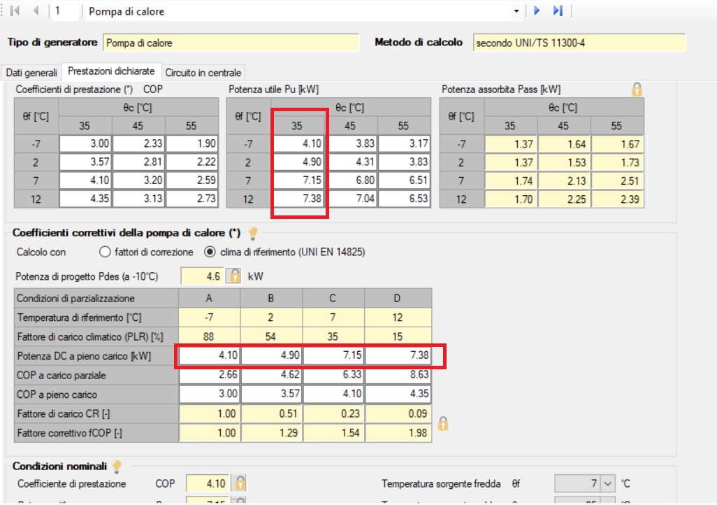

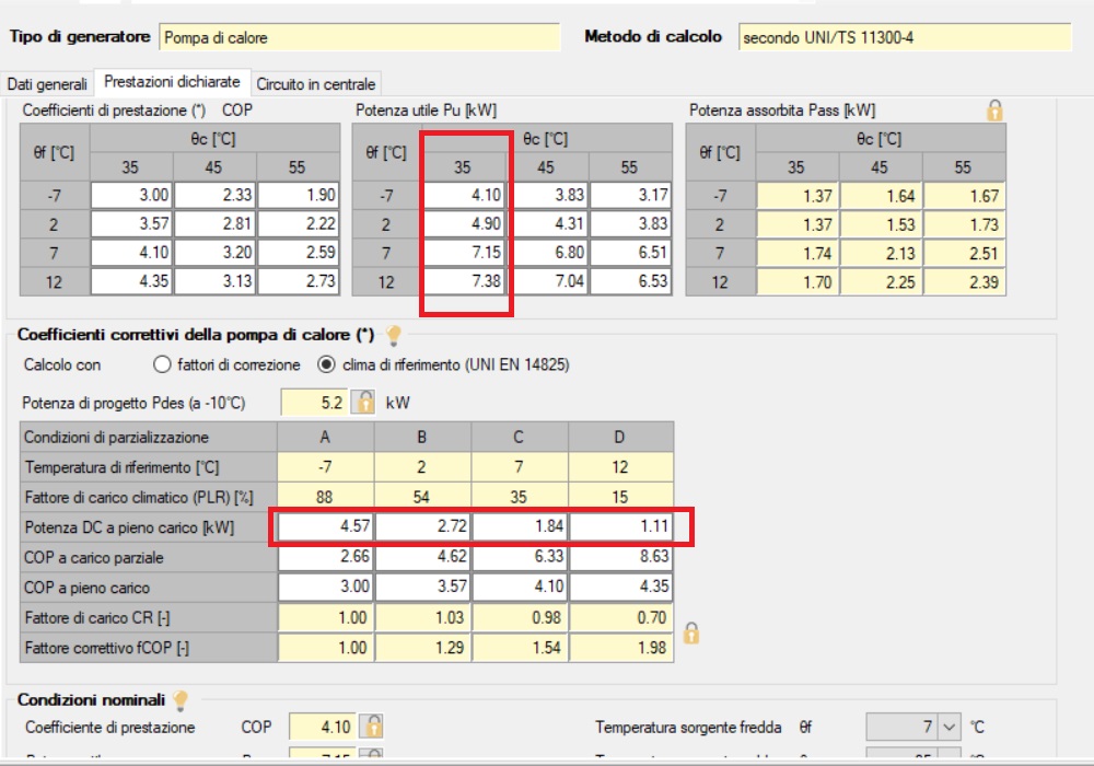

Quando selezionate una pompa di calore di una determinata marca dall'archivio del programma EC700 (per chi lo usa) qualcuno va poi a verificare se nelle prestazioni dichiarate i dati dei coefficienti correttivi della pompa di calore che troviamo già precaricati corrispondono a quelli dichiarati dalla ditta stessa ??
Ho notato che per alcune marche di pompa di calore presenti in archivio del programma nei coefficienti correttivi della pompa di calore i valori della "Potenza DC a pieno carico" corrispondono alla prima colonna della tabella "Potenza utile" con mandata 35°C,
invece per altre marche caricate in archivio nei coefficienti correttivi della pompa di calore i valori della "Potenza DC a pieno carico" non corrispondono alla prima colonna della tabella "Potenza utile" con mandata 35°C ma anzi all'aumentare della temperatura di riferimento la "Potenza DC a pieno carico" diminuisce drasticamente.
Quali sono i valori corretti?? Quali marche hanno inserito i dati corretti e quali no ??
Questo comporta ad uno stravolgimento nel calcolo della classe energetica perchè ci può essere anche 1 salto di classe di differenza, e con il superbonus 110% questo margine di errore non può esserci...

Allego due immagini della differenza di dati inseriti nella Potenza DC a pieno carico, chi ha inserito i dati corretti ??
Immagine 2.jpg (174.61 KiB) Visto 2004 volte
Immagine 1.jpg (182.19 KiB) Visto 2004 volte

ST.SIM ha scritto: lun feb 01, 2021 09:07 Allego due immagini della differenza di dati inseriti nella Potenza DC a pieno carico, chi ha inserito i dati corretti ??
Però mi sembra, non vorrei sbagliare, che nei due casi riportati cambino le "potenze di progetto Pdes (a -10°C).
Forse è quello che fa variare i dati nelle rispettive tabelle!!
Dovresti provare a sentire l'Assistenza di Edilclima.
