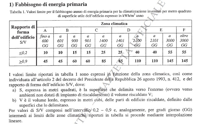

Cmq qualcuno di voi sa dopo posso trovare la tabella 1 dell'allegato C già con l'interpolazione fatta rispetto al S/V e all'energia al mq?
Immagine 2021-01-24 092822.jpg (92.15 KiB) Visto 5662 volte
