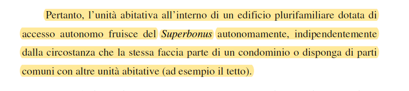

circolare 24 ade direi che puoi tranquillamente farlo
- tetto.PNG (28.98 KiB) Visto 22587 volte

io onestamente non la leggo cosi,in linea di principio leggo proprio da parte del legislatore la ricerca di ampliare la platea che possa usufruire del superbonus il piu possibile.
se leggi anche la risposta ade 4.3.2. dell'ultima circolare 30 ti dice che puo u.i funzionalmente indipendente puo accedere al superbonus per il fotovoltaico.Parlano come sempre di condominio,pero se rileggi la chiarificazione della circolare 24 dove fa riferimento alla uiu indipendente con tetto in comune a prescindere se in condominio o no mi sembra evidente che io possa installare il fotovoltaico sul tetto in comune.

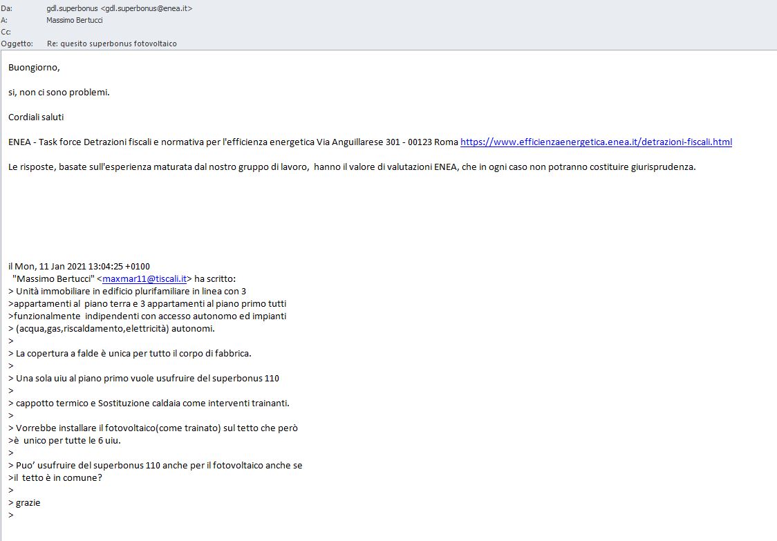

Re: Fotovoltaico su tetto parte comune
Mi ha risposto ora l’Enea mi ha detto che nn ci sono problemi e che si può installare sul tetto in comunemarcello60 ha scritto: dom gen 10, 2021 08:54Grazie facci sapere.maxmar11 ha scritto: dom gen 10, 2021 02:20 comunque martedi scrivero ad enea per avere un chiarimento.
OTTIMO!!!maxmar11 ha scritto: mer gen 13, 2021 16:53Mi ha risposto ora l’Enea mi ha detto che nn ci sono problemi e che si può installare sul tetto in comunemarcello60 ha scritto: dom gen 10, 2021 08:54Grazie facci sapere.maxmar11 ha scritto: dom gen 10, 2021 02:20 comunque martedi scrivero ad enea per avere un chiarimento.
quando puoi allega la mail
- Messaggi: 3035
Ottimo, buona notizia!
Avevo inviato anch'io il quesito lunedì ma ad oggi ancora non mi hanno risposto.
quando hai risposta condividi anche te....magari danno una risposta diversa.....marcello60 ha scritto: mer gen 13, 2021 16:59 Ottimo, buona notizia!
- fotovoltaico.JPG (89.98 KiB) Visto 22399 volte
- Messaggi: 3035
Grazie mille per la condivisione!maxmar11 ha scritto: gio gen 14, 2021 08:38quando hai risposta condividi anche te....magari danno una risposta diversa.....marcello60 ha scritto: mer gen 13, 2021 16:59 Ottimo, buona notizia!
E' arrivata anche la risposta al mio quesito:
DOMANDA:
> Buongiorno,
> un edificio bifamiliare è costituito da due unità immobiliari
>funzionalmente indipendenti con accesso autonomo dall'esterno; la
>prima ubicata al piano terra, la seconda ubicata al piano primo con
>ingresso autonomo al piano terra; per ciascuna delle unità si
>vorrebbero eseguire vari interventi di efficientamento energetico con
>sostituzione del generatore di calore con una nuova macchina ibrida
>(trainante), sostituzione degli infissi, coibentazione di strutture
>opache.
> L'unità al piano terra, per poter raggiungere il doppio salto di
>classe, dovrebbe essere equipaggiata con un impianto fotovoltaico
>ubicato sul tetto comune.
> Quesito: il fatto che l'impianto fotovoltaico a servizio dell'unità
>indipendente al piano terra sia installato sul tetto comune, è
>compatibile con l'ottenimento del superbonus oppure è obbligatorio
>che tale impianto sia installato direttamente sull'unità immobiliare
>indipendente (cosa che in questo caso non è possibile in quanto
>l'unità non dispone di una proprio tetto indipendente)?
> Il punto non mi è chiaro anche dopo la lettura della faq 4.3.2 della
>circolare ADE 30/2020.
> Grazie
RISPOSTA:
Buongiorno
Riteniamo che si tratti comunque di una parte comune...

Comunque fortunatamente c'è la risposta data a maxmar11
