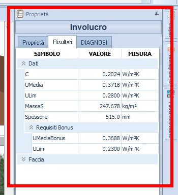

ok perfetto.
adesso però non riesco a capire una cosa... io utilizzo termus BIM per fare i calcoli con tutto il pacchetto superbonus, ponti termici, e via discorrendo...
Dico trasmittanza media in quanto il software quando lancio i calcoli per le verifiche del superbonus mi restituisce una verifica sulla media delle pareti.
Allego screenshoot.
Inizio a pensare che hanno sbagliato quelli dell'ACCA, ma sono sicuro che loro non sbagliano...
Qui fa il calcolo con trasmittanza media, in quanto ho fatto delle prove e ragiona proprio così! Oltre tutto tempo fa avevo contattato l'assistenza per una delucidazione su di una cosa ed anche loro mi hanno confermato che è così perché la norma impone questa verifica!
Adesso capite tutti i miei dubbi a riguardo?

Re: 110% - RISTRUTTURAZIONE IMPORTATNE DI 1° LIVELLO
in effetti messa così, sembra che ti faccia la trasmittanza media di tutte le pareti verticali (anzi, di tutto l'involucro? Ma che senso ha?
Io uso Termo Namirial e anche a me fa la verifica della trasmittanza "media", ma riferita alla tipologia di parete (ossia di tutte le pareti che hanno quella determinata stratigrafia definita), perciò se ho tipologie diverse di pareti e di cappotti me le verifica in modo distinto a seconda di come le ho definite e assegnate sul modello.
E naturalmente mi esclude la verifica per quelle pareti in cui spunto l'opzione "escludi dalla verifica".
A me fa la media di tutte le pareti verticali ad esclusione di quelle che indico da non verificare, non la fa su tutto l'involucro (fortunatamente)
me la fa però indistintamente su tutte le pareti verticali che siano anche strutture differenti tra loro basta che siano disperdenti... vabbè in ogni caso buon anno! Indagherò più a fondo
