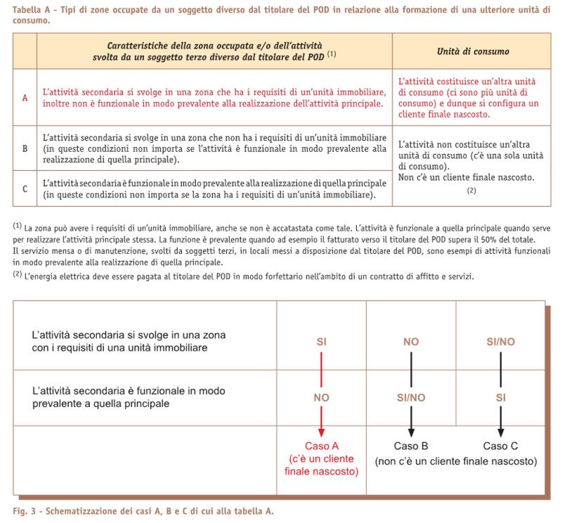

Se può essere di aiuto questo è uno schema tratto da Tuttonormel, nel quale si conferma quanto detto da Ronin.
Screenshot - 19_12_2020 , 17_13_21.jpg (95.96 KiB) Visto 6445 volte

FAQ F1 lettera c
Unità immobiliari nella piena disponibilità della medesima persona giuridica, eventualmente da quest’ultima messe a disposizione di soggetti terzi, localizzate su particelle catastali contigue, all’interno di un unico sito e utilizzate per attività produttive di beni e/o servizi destinate prevalentemente alla realizzazione, in quello stesso sito, di un unico prodotto finale e/o servizio.
In tali casi, la persona giuridica che svolge l’attività principale si configura come il cliente finale elettrico e fornisce servizi, non energia
elettrica, ai soggetti che svolgono le attività secondarie (sono tipicamente i cosiddetti «prestatori d’opera»): non si può quindi configurare una attività interna di vendita di energia elettrica e non vi deve essere una fatturazione avente a oggetto i consumi elettrici.
La disponibilità va intesa non solo nel senso di possesso di un titolo contrattuale che attesti il diritto di utilizzo da parte di una determinata persona, ma anche nel senso che la stessa persona coincida con il cliente finale (cioè deve essere il soggetto che utilizza l’energia elettrica fornita a quell’insieme di unità immobiliari per i propri consumi finali e deve essere l’intestatario del codice POD).
Le società B e C sono funzionali alla A nel mio caso. Inoltre, B e C non hanno i requisiti di unità immobiliare.

Scusate, allora non ho capito la FAQ e lo schema allegato da Terminus.
L'attività secondaria di B si svolge dentro i locali di A e a servizio di A. Il datore di lavoro di A usa B come "prestatore d'opera" e B non si configura come utente nascosto finale, ai sensi della FAQ Arera F1 lettera c).
B ha una sua linea di alimentazione (è una delle tante linee di A): se ha un quadro, considererei la massima potenza erogabile dal quadro. Se non ha un quadro ma solo una o due linee, considererà la somma dei kW erogabili da quelle.
questo non è scritto da nessuna parte, ma se no non saprei come fare.

per completezza, in linea teorica è anche possibile chiedere al distributore un POD virtuale, cioè un sottocontatore installato dal distributore senza separazione fisica dei circuiti; tale operazione è estremamente complessa, anche dal punto di vista documentale per via dei permessi di accesso da regolamentare, non so di altri distributori, ma e-distribuzione la concede solo in complessi industriali allacciati in AT o AAT, dove evidentemente la separazione fisica potrebbe costare diverse milionate.
per il resto, poichè l'impianto di terra è unico, secondo me la denuncia di terra presentata da B dovrebbe indicare la potenza del contatore di A.
anche nel caso in cui ci fosse una protezione che può essere identificata come "inizio" dell'impianto di B: l'impianto di terra si mette proprio perchè i guasti possono invalidare il funzionamento delle protezioni; perciò secondo me la potenza da dichiarare è quella dove inizia il POD: sono le caratteristiche della fornitura a determinare le correnti di corto e i vari parametri con cui i quadri devono essere progettati.
penso al caso della mensa da 30 kW ubicata dentro l'ospedale con 4000 kW di potenza: pur ammettendo che la dichiarazione abbia un'apparenza grottesca, l'eventuale verificatore dell'INAIL ( :lol: ) ha tutto il diritto di sapere che si sta recando in un impianto TN e non TT ad es., come certamente equivocherebbe se gli venisse indicata in dichiarazione la potenza del quadro bar.
dopodichè, poichè l'impianto è unico, mica si faranno due verifiche separate; A ne farà una sola, che varrà anche per B.
