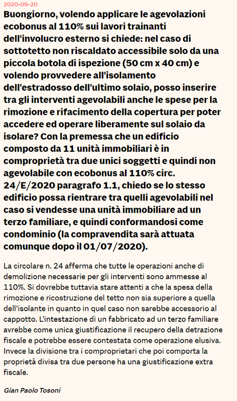

Dal Il Sole 24 Ore del 20/09/2020
Interessante la questione dell'elusione fiscale. In tanti stanno pensando di vendere un alloggio per rientrare tra i condomini. Ma attenzione...

Qui, tra le righe, c'è un passaggio sostanzialmente nuovo.
A prescindere dal testo, a prescindere dal pieno rispetto della 'forma', si avverte che l'Agenzia potrebbe in ogni caso adombrare un comportamento elusivo: quindi fare una valutazione 'di merito', ad hoc.

Avevo pubblicato l'articolo del giornalista per condividere il suo pensiero circa le vendite con il fine di passare nel regime condominio e poter accedere all'agevolazione. Mi piacerebbe vedere il video di KH di cui si parla.
