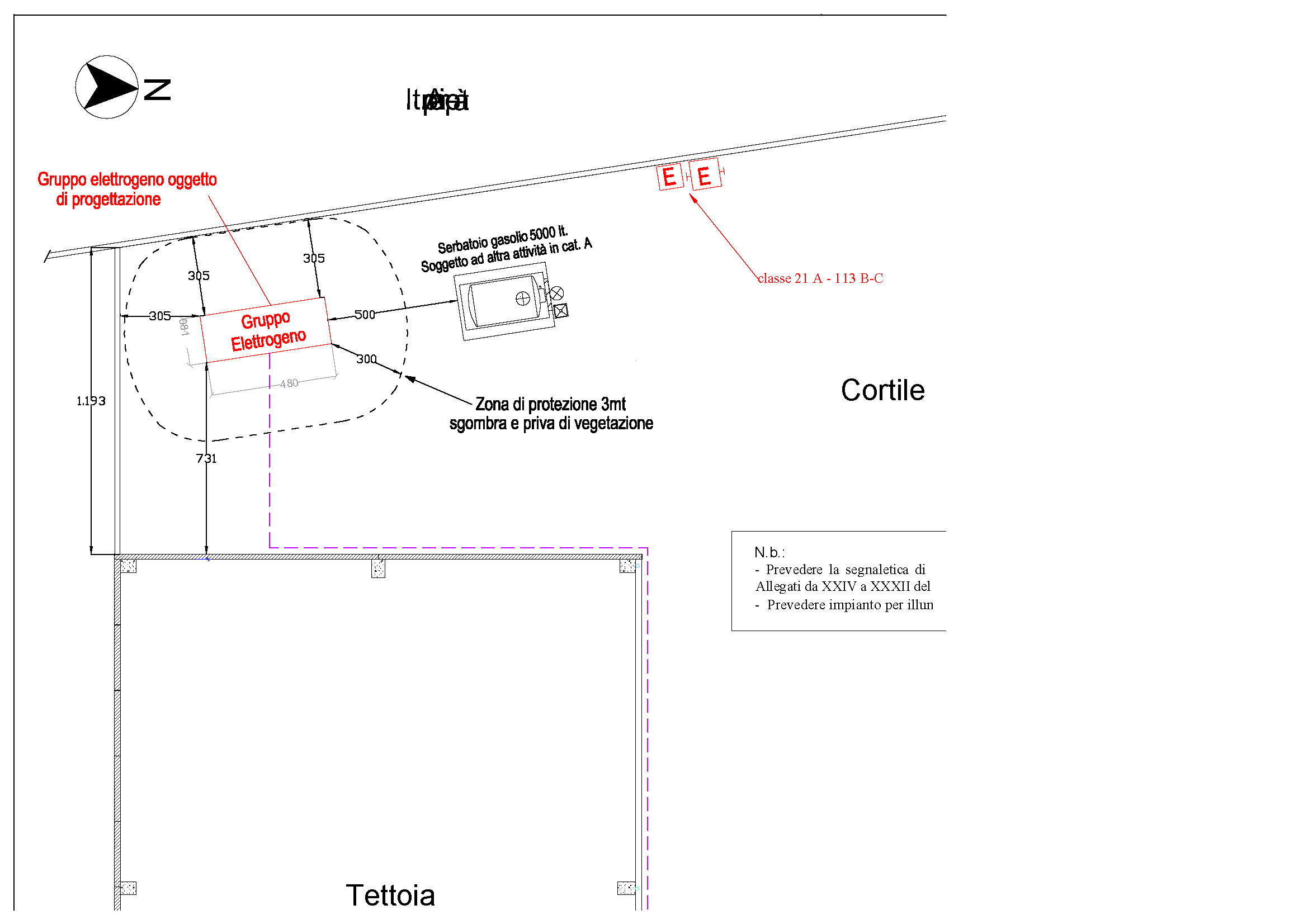

Salve, nel valutare un progetto per l'installazione di un G.E. da 550kW da installare su un piazzale esterno di una ditta il VVF sul verbale ha scritto come unica nota:
"Il serbatoio incorporato deve essere munito di una tubazione di scarico del troppo pieno nel serbatoio di deposito, essendo a quota uguale a quella del gruppo elettrogeno"
Guardando il disegno vuol dire che devono predisporre un tubo che dal G.e. va al serbatoio da 5000lt posto a 5 metri dal G.e.?

Dal disegno non si capisce quali sono le quote di installazione.
Lo scarico del troppo pieno è a gravità, quindi lo puoi fare se la quota del troppo pieno del serbatoio incorporato è superiore alla quota del massimo livello del serbatoio di deposito.

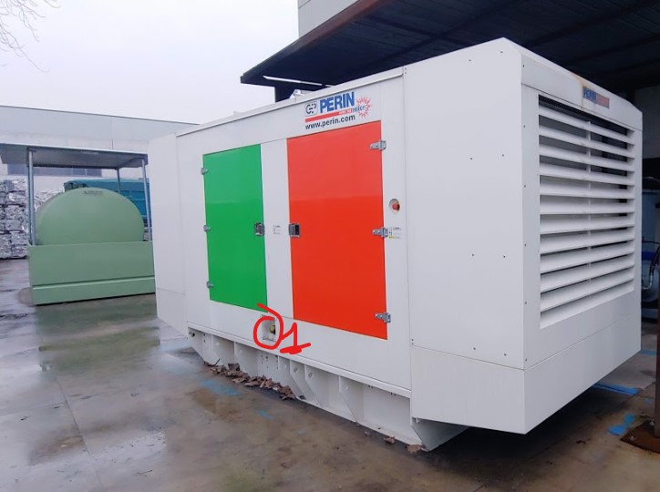

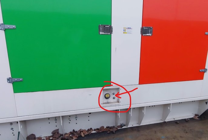

Grazie Terminus per la risposta, in effetti non mi capacito come si possa fare un travaso senza l'ausilio di una pompa tra il troppo pieno del serbatoio del G.E. e il tank fuel, infatti come si vede dalle foto, se il troppo pieno sono i tappi metallici a fianco del tappo del serbatoio giallo (1), gli stessi sono a quota più bassa del livello massimo del serbatoio verde (2).
E' vero che il DM 13/7/2011 al punto 8.1 riporta tale richiesta ma per me è fattibile solo se il serbatoio di deposito è interrato o cmq a quota inferiore del G.E.
"Leggo poi che il serbatoio di deposito è stato autorizzato separatamente...." in realtà il tank fuel non è dedicato al G.E. ma serve per i muletti della ditta e ovviamente serve anche per il rifornimento con taniche.
In definitiva il collegamento del troppo pieno è infattibile e spero che quando uscirà i'ispettore dei VVF concorderà anche lui dell'impossibilitàdi realizzare tale tubazione.

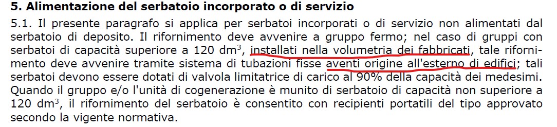

Scusa Terminus ma io l'unico riferimento per il rifornimento lo trovo nella sez. II par. 5 del DM 13/7/2011 che riporta: Ma il mio G.E. è all'esterno non all'interno di un fabbricato quindi non dovrebbe esserci questo vincolo o sbaglio?Terminus ha scritto: mer gen 15, 2020 16:47 Non hai quindi nessun serbatoio di deposito, hai un CDM da cui attingi il gasolio con le taniche.
Il rifornimento è consentito con taniche se il serbatoio incorporato è inferiore a 120 litri.
Altrimenti il tutto non funziona: dovresti avere un serbatoio dedicato (il CDM non lo puoi modificare per questi usi) con un circuito e dispositivi come da punto 8 del Capo II
Re: Gruppo Elettrogeno 550kW
Hai o non hai un serbatoio di deposito ?
Per me no, per i motivi che ti ho detto sopra e per quello che hai detto anche tu (rifornimento con taniche).
Quindi la prescrizione del VVF non ha motivo di essere, inoltre chiaramente non puoi realizzare il deflusso di troppo pieno, ma dovresti realizzare un circuito come da punto 8.
Il serbatoio incorporato del gruppo che capacità ha ?
Io mi riferivo all'ultimo capoverso del punto 5, che per me si può leggere come applicabile a tutte le installazioni, interne ed esterne.
