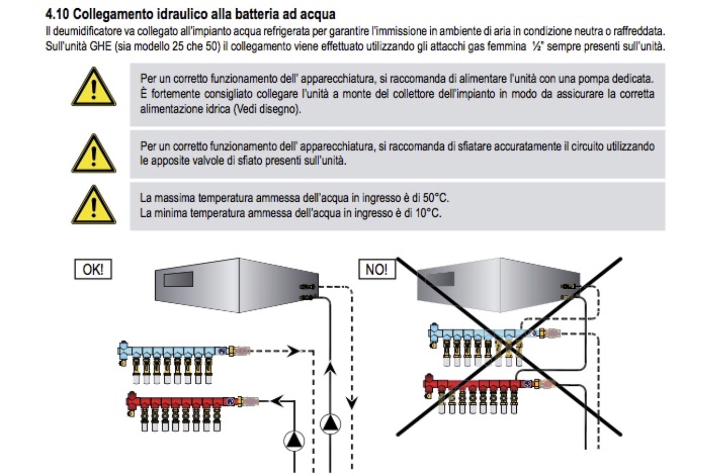

Intanto ecco cosa dice il manuale a proposito
- Schermata 2015-07-24 alle 15.08.25.jpg (231.16 KiB) Visto 18600 volte
Re: Ventilazione VMC con raffrescamento radiante
Lo schema è interpretabile...la nota dice di alimentare il ghe con collegamento a monte del collettore radiante questo perche deve avere una portata maggiore rispetto ad un circuito radiante, e fin qui ci siamo.
Per la pompa dedicata ritengo sia una loro prescrizione cautelativa. nel senso che vogliono la portata d'acqua al deumidificatore indipendentemente da cio' che fa il pavimento. questa è una valutazione che fa il termotecnico a seconda dei casi. In un condominio installare una linea in più dedicata per usarla solo d'estate è un costo in più

Che versione hai del manuale perché la mia non prevede la pompa.dones ha scritto:Intanto ecco cosa dice il manuale a proposito
revisione f 12/2013. Avranno fatto tesoro in base a qualche esperienza
come dicevo prima è una loro prescrizione cautelativa. bisogna garantire circolazione, non una pompa dedicata. quello che c'è prima della macchina deve essere progettato per il singolo caso.

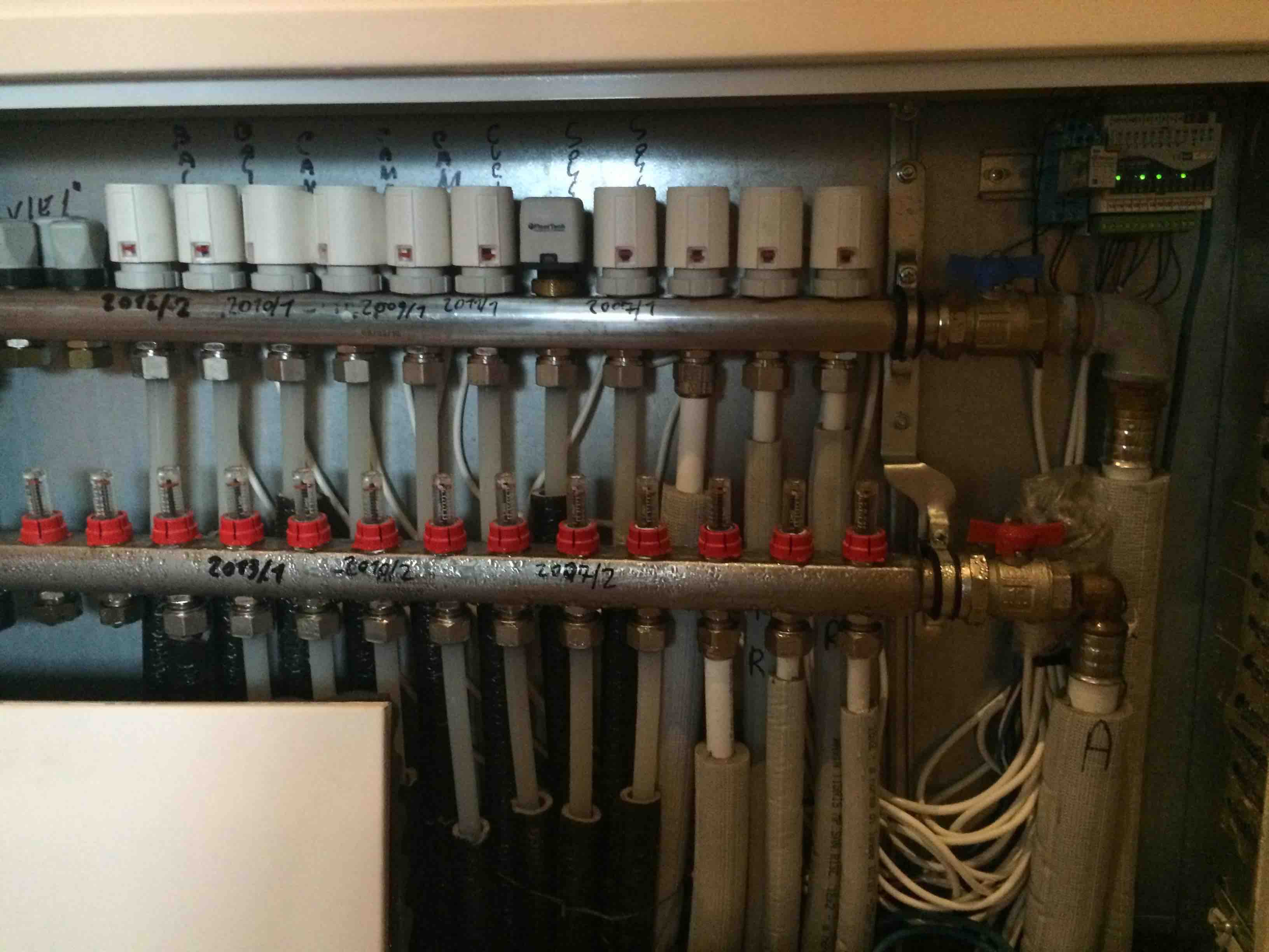

E' il terzo da destra, di sezione piu grande

Se le testine sono aperte sei scarso di portata, tutti i flussimetri sono impiccati in alto...
Ti conviene farti isolare i collettori
