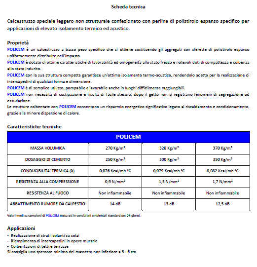

alleggerito
Messaggi: 13501
alleggerito
ad oggi cosa si può pretendere ai fini dei calcoli di legge
oltre a questa scheda tecnica?

Con tutto l'amore per la mitica kcal non si possono vedere al 2015 schede tecniche che ne fanno ancora uso

Vero
Ma almeno sul dato lo ho
Anche se non so se e come correggerlo ecc ecc
Altri non li ho...

Ti serve il calore specifico (o fai una media tra EPS e cemento), e (tanto per ridere) i coefficienti correttivi "u" o "psi" per l'umidità (UNI EN 10456).
Certo anche la resistenza (reazione?) al fuoco non mi sembra espressa con precisione.
Ma sei sicuro che il produttore sia affidabile?
