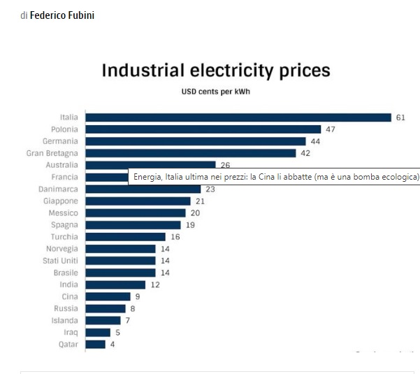

Messaggi: 7584
Re: CONVEGNO: il ruolo del progettista nella transizione energetica
grafico tratto da un (interessante) articolo di Fubini, oggi sul corriere
Ultima modifica di ponca il lun dic 11, 2023 10:17, modificato 1 volta in totale.
