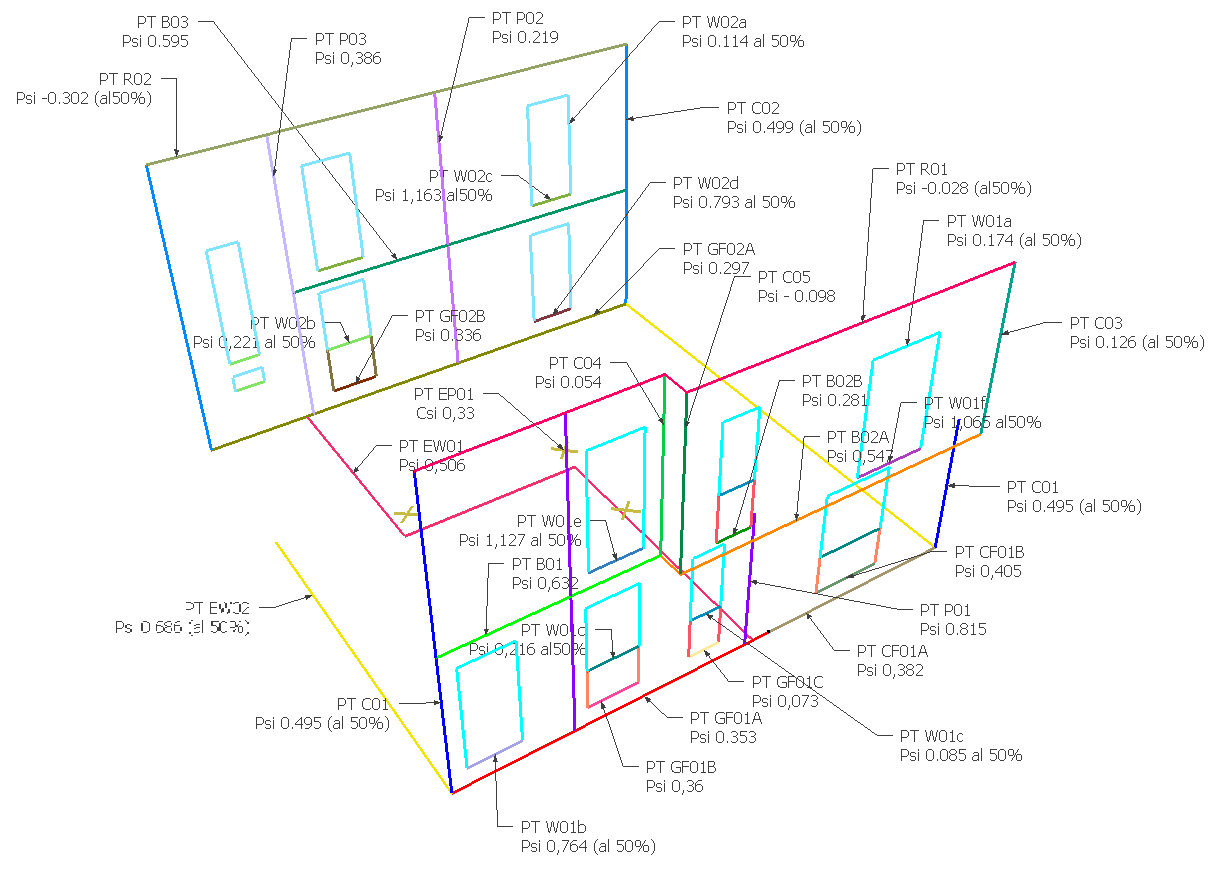

PS Per gli stupiti allego illustrazione dei 36 PT
- 36 PT.png (28.69 KiB) Visto 8529 volte
Re: Verifiche H'T e valori U in tabella B
Fa male a vedere certe cose.
