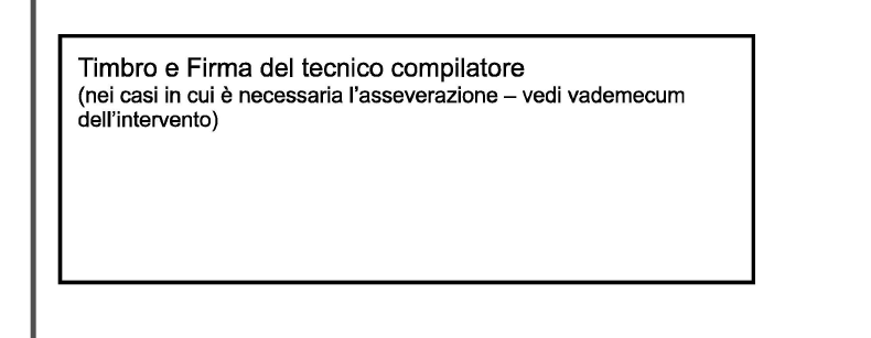

Ho fatto la pratica di ecobonus 50% per la sostituzione di serramenti, intervento asseverato non da me in quanto all'interno di una ristrutturazione generale dell'appartamento, sulla ricevuta di Enea in fondo c'è questo riquadro dove si chiede la firma mia come compilatore nel caso in cui è necessaria l'asseverazione.
Teoricamente essendo stato asseverato l'intervento di sost. serramenti, dovrei firmarla, qualcuno c'ha già sbattuto la testa?

Ma io l'Enea in ecobonus per i serramenti l'ho fatta e chiusa tranquillamente un paio di settimane fa, non riesco solo a capire se devo firmarla in fondo al documento come da stralcio che ho riportato

Duracell20 ha scritto: mar mar 01, 2022 11:12 Ho fatto la pratica di ecobonus 50% per la sostituzione di serramenti, intervento asseverato non da me in quanto all'interno di una ristrutturazione generale dell'appartamento, sulla ricevuta di Enea in fondo c'è questo riquadro dove si chiede la firma mia come compilatore nel caso in cui è necessaria l'asseverazione.
Saluti
Quella dicitura sul timbro e firma c'è da almeno una decina di anni e si riferisce all'asseverazione tecnica dei dati che inserisci sul portale presente ben prima dell'introduzione della congruità dei prezzi.
Nel portale 2022 vediamo cosa succederà, ma in quello 2021 io mi sentirei abbastanza tranquillo a firmare la pratica Enea, senza entrare nel merito del lavoro fatto da altro tecnico. Prima dell'antifrodi in caso di sostituzione di infissi in singola unità immobiliare l'asseverazione del tecnico poteva essere sostituita dalla dichiarazione del fornitore, adesso la sostituisci con dichiarazione di altro tecnico.
Poi sarà il commercialista a unire le 2 asseverazioni (tecnica ed economica) e a dare il visto di conformità.

Si hai ragione ma facendone pochissime di queste pratiche non lo sapevo
La domanda è: quali sono i casi in cui non è richiesta l'asseverazione?
La sostituzione dei serramenti è uno di quelli ?
Messaggi: 4807

giotisi ha scritto: mar mar 01, 2022 14:23 Quali sono le 'altre opere' di cui parli?
Hanno riflesso sulla prestazione energetica?
Se si, tu non puoi fare una dichiarazione 'semplificata', perchè il risparmio che indichi non è corretto.
Non hanno impatto in quanto hanno cambiato i pavimenti spostato tavolati e stop, niente isolamento niente caldaia che è condominiale
Quindi se sono solo i serramenti non devo firmare ?

Secondo te solo per il cambio dei serramenti devo o non devo firmare la pratica Enea ?
Messaggi: 7627
Re: Asseverazioni no 110%
non va firmata perchè non è richiesto dalla legge
poi che il commercialista lo capisca o che la banca lo richieda ugualmente è un altro discorso
