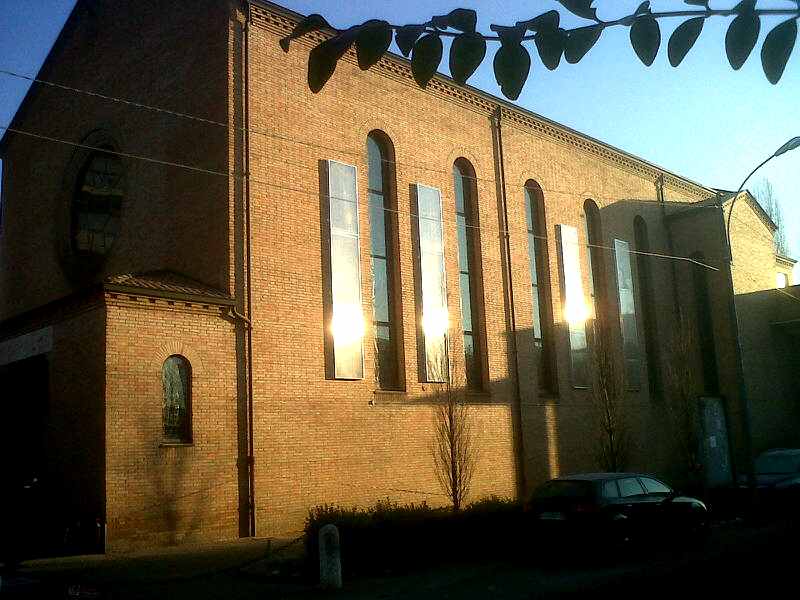

scusate se riesumo questo post....
mi trovo nella situazione di prevedere un riscaldamento per una chiesetta all'interno di un quartiere di montagna con attività solo nei week end e nelle festività....
piano terra: caldaia a gpl alimentata da bombolone e 3 ventilconvettori che riscaldano solo 2 locali facenti parte dello stabile ma non del attività in questione.
sono state proposte 4 emettitori ad incandescenza da 20 kW l'uno.
come glielo faccio a capire ai committenti che devono farmi 5000 cm2 a filo pavimento visto che la chiesa diventa centrale termica?
alternative?
alternative?

Salve a tutti,
vorrei portare il mio contributo con l'installazione che vedete nell'immagine.
Sono 4 colonne di collettori solari ad aria, ognuna da 6m2.
L'installazione non richiede altra impiantistica, funzionano in modo autonomo senza influire nell'altra impiantistica presente, se non nell'abbattimento dei consumi.
Non necessitano di manutenzione, si installano molto velocemente e senza interventi invasivi.
- Installazione completa.jpg (55.97 KiB) Visto 9880 volte
