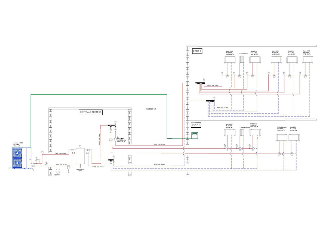

Una delle regole auree della termotecnica era quella di sovradimensionare i terminali.
Ma forse i tempi sono cambiati.
Anche la regola aurea richiede le sue proporzioni. Qui si parla di un
parco terminali di taglia 2-2.5 volte il generatore e, soprattutto, un sistema privo di qualsiasi logica di regolazione.
L'utente segnala (e in parte ho verificato):
- Aria "fredda" emessa dai fancoil, soprattutto al piano superiore (zona 2). Misurata intorno a 23 °C, con un termometro a infrarossi,
- Funzionamento ON/OFF della PdC e con rendimenti disastrosi e necesità di far funzionare a temperature massime
- Dispersioni mostruose da collettori (non coibetnati) e da componenti vari
Onestamente ho fatto solo un rapido soprallugo causa freddo e buio, non ho smurato nulla, quindi non posso dire se le tubazioni sono quelle indicate, se le valvole sono state installate in quel modo o altro.
