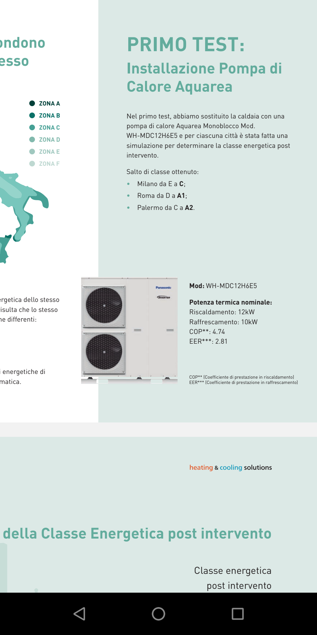

Che ne pensate del modello proposto da una nota marca di PDC per accedere al superbonus utilizzato nella brochure per la simulazione del salto di 2 classi? Lo allego qui

L'EER non mi sembra in linea con i requisiti dell'ecobonus.
Le simulazioni, con questi numeri, saranno riferite ad impianti a bassa temperatura. Con terminali diversi il discorso si complica.

Ma quindi secondo te Panasonic sta dichiarando detraibile al 110% una macchina che in realtà non lo è? Per le macchine reversibile il requisito per l'accesso agli ecobonus è di COP 3,90 e EER 3,61 (in pratica i limiti dell'allegato I al D.M. 06/08/2009 diminuiti del 5% per le macchine reversibili) quindi non sarebbe detraibile, ma mi sembra strano che la panasonic non abbia avuto conferme dai piani alti che nel caso di uso in solo riscaldamento quella macchina non sia utilizzabile per gli incentivi e abbia proceduto alla stesura di quel depliant commerciale.Seamew ha scritto: ven ott 30, 2020 06:26 Se vuoi fare Ecobonus o Superbonus i requisiti sono COP e EER....e dubito che puoi omettere EER se dichiari che NON fai condizionamento estivo (negli allegati ENEA te lo chiedono).
Apparentemente è assurdo (perchè in effetti ci si dovrebbe concentrare solo su COP) ma questo è quello che chiede la legge.
Ti consiglio di valutare il Conto Termico che, a differenza delle detrazioni, ti chiede infatti solo il COP e nessun vincolo su EER....oppure scegli una pdc che soddisfa COP e EER (e ce ne sono tante sul mercato anche di ottima marca).
Sul fatto che ce ne siano tante sul mercato che soddisfino sia COP e EER ti do ragione per le taglie piccole in monofase, sulle taglie da almeno 16 kw in trifase e ad alta temperatura (mandata di almeno 65° C) io non sono riuscito a trovarne nessuna... Sai indicarmene almeno una? Oppure sai indicarmene una sempre con quelle caratteristiche e che non sia reversibile? Mi faresti un grosso favore perché sono in difficoltà su uno studio di fattibilità... Se non vuoi fare pubblicità puoi mandarmela in privato se preferisci...
Grazie mille

Sullo screenshot vedo il salto di classe, ma nulla che faccia pensare che Panasonic sostenga la possibilità di detraibilità o di accesso al 110%.
C'è scritto qualcosa in merito altrove?
- Messaggi: 570
Re: Pompa di calore con COP verificato e EER no
E' la brochure della Panasonic per il Superbonus... Scrivono: "Grazie alle pompe di calore Aquarea e ai pannelli fotovoltaici di Panasonic l‘intervento di efficienza energetica e il conseguente risparmio economico danno un accesso garantito al Superbonus 110". Se vuoi te la giro in privato...NoNickName ha scritto: ven ott 30, 2020 10:11 Sullo screenshot vedo il salto di classe, ma nulla che faccia pensare che Panasonic sostenga la possibilità di detraibilità o di accesso al 110%.
Sarebbe bizzarro che nella simulazione utilizzino una macchina che non si può usare per il Superbonus...

Ah, quindi con i pannelli FV...
- Messaggi: 570
Sì certo, inserendo tra i trainati il FV, ma il trainante è quella pompa di calore con quel EER nettamente inferiore al limite necessario per accedere agli incentivi... Ho chiamato i loro numeri per avere chiarimenti ma non hanno un ufficio tecnico disponibile al telefono, ma solo via mail... Ho inviato una mail, vediamo cosa rispondono...
