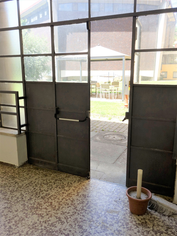

Porzione di scuola in fabbricato esistente che sta riqualificando una zona sinora non usata per ampliare gli spazi in vista della riapertura di settembre.
L'ultima porta lungo la via di esodo, oggi è fatta così:
Devo sostituirla con una nuova certificata SAC1. Non trovo nessuno che sia in grado di produrla. L'edificio è pregevole per arte e storia e non posso modificare l'estetica.

Posso condividere quello che dici riguardo la porta in una vetrata esistente. Ma che fare allora? Lascio la porta così come è e la dichiara esistente e dunque non soggetta a SAC1.

Scusa giotisi, sbaglio ma la EN 14351 è diventata norma armonizzata nel 2016 ed il DOW è scaduto a novembre 2019 ?
Quindi in realtà prima del 2016 i produttori non avevano alcun dovere di rispettarla e l'obbligo è piuttosto recente, insieme a quello della marcatura complessiva della porta esterna.
I casi prospettati mi sembrano tutti "fuori standard", quindi necessitano di lavorazione ad hoc, che solo un artigiano può mettersi a fare.
Nel caso di riattivazione di un'attività esistente, nella quale la porta era già US, anche io mi limiterei al maniglione CE.
Nel caso di riqualificazione di una porta esistente non US, in effetti non credo vi siano soluzioni per glissare sulla DoP della porta.
Piuttosto, se il problema è la paesaggistica, quindi solo di aspetto esteriore, potresti pensare di placcare una normale porta certificata con un pannello che riprenda il disegno della porta esistente (detto tra noi il palazzo che fotografi non mi sembra proprio di pregio architettonico).

Un pensiero ce l'avevo fatto. Ma poi non perderei la certificazione?
Messaggi: 8277
Re: Porte SAC1 | Non è così semplice
Verniciatura allora. Anche le porte tagliafuoco vengono trattate in questo modo.
