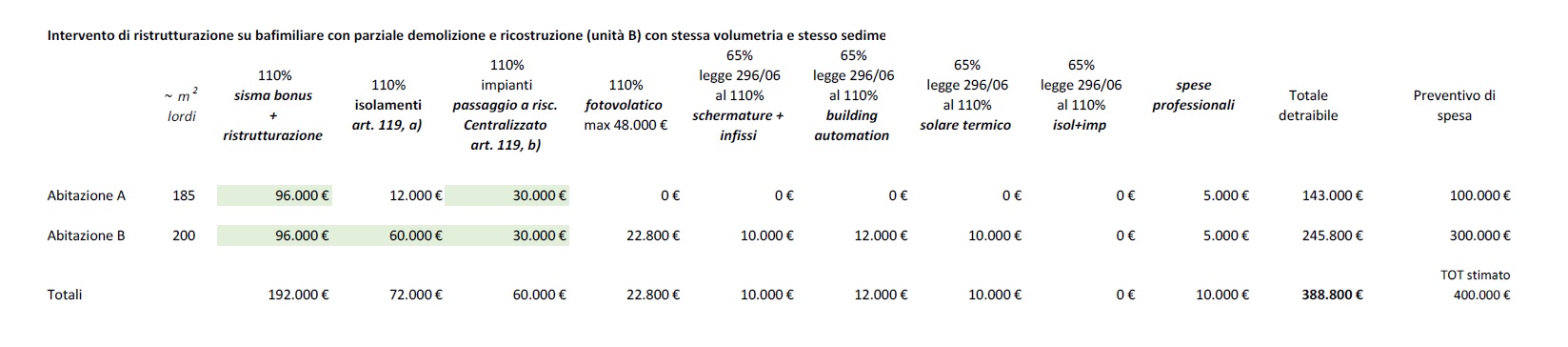

Domanda: In caso di bifamiliare oggetto di ristrutturazione (quindi 2 unità abitative prima e dopo), ove una porzione viene demolita e ricostruita con stessa volumetria e su stesso sedime, l'altra viene parzialmente adeguata per raccordarla a quella nuova.
I tetti di spesa sono doppi, ma essendo il grosso delle spese sulla porzione demolita e ricostruita, posso usufruire su questa anche dei massimali dell'altra essendo l'intervento unico?

marcoaroma ha scritto: lun giu 29, 2020 13:44 Quando ci sono i limiti di spesa o di detrazione per incentivi come Ecobonus e recupero del patrimonio edilizio il limite posto per singola UI non è trasferibile ad altra UI, quindi il proprietario o chi ne ha titolo non può mettere più di tanto nella propria dichiarazione dei redditi, è lì che agisce il limite. Poi se con questo Ecobonus 110% creeranno nuove modalità si vedrà, ma difficile che cambino metodo, sempre se manterranno i limiti per singola UI.
Nel caso in questione la proprietà è la medesima, e si farebbe in cessione del credito se la cosa partirà, pertanto non è un problema di capienza fiscale.
Il fatto è che quando dicono sul D.L. tot €€€€ moltiplicato il n° delle unità, si devono anche ripartire gli importi per gli effettivi lavori sulle singole unità, oppure può essere caricato il totale della spesa 80% - 20% per esempio?
Vi allego un prospetto di spesa dell'intervento a cui accenno

In altre parole non si può fare, almeno fino a prima del DL Rilancio, sono limiti massimi per ciascuna UI, non trasferibili. Poi se si cerca l'esacamotage è un altro discorso.
