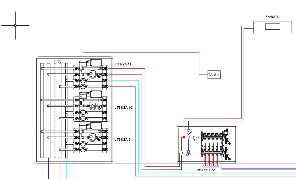

buongiorno,
per un edificio con impianto centralizzato in pompa di calore la contabilizzazione avviene con armadi come in figura. I montanti arrivano agli armadi e da essi partono i tubi di acqua calda e fredda e acqua sanitaria calda e fredda che arrivano al collettore del sanitario e del radiante.
Siccome vorrei usare lo stesso armadio sia per i pannelli radianti che per i fancoil volevo sapere se fosse attuabile mettere una valvola 3 vie che devia a monte del collettore come in figura. esistono collettori che integrano questa funzione?
