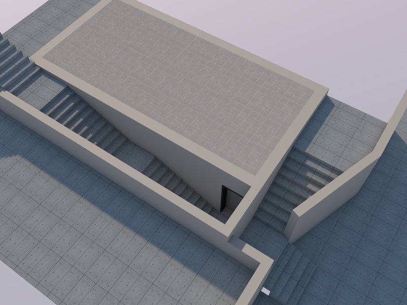

Salve a tutti
invio questo quesito in quanto ho in corso una discussione con un funzionario dei VVFF.
In pratica nella CT il funzionario non ritiene essere rispettato il requisito del 15% poichè sulla parete lunga l'altezza minima che deve essere considerata per concorrere ai 4,3m (15% del perimetro) deve essere almeno di 2 metri.
Non trovo riferimenti se non la lettera circolare P1275/4134 del 30-11-2000 ma non è esaustiva.
Qualcuno può aiutarmi a risolvere questo caso e a rispondere al tecnico? Grazie!

Beh è quella la circolare che chiarisce l'utilizzo del terrapieno e che l'intercapedine non deve essere considerata necessariamente a tutta altezza.
Quindi nel tuo caso avresti una parte della parete su intercapedine a cielo scoperto e parte su terrapieno (il sottoscala).
Che differenza ci sarebbe rispetto alla condizione di avere l'intercapedine a tutta altezza, quindi per esempio con scala metallica, se ovviamente le condizioni di accesso ed aerazione sono rispettate ?

Purtroppo il funzionario continua a bocciare le mie osservazioni.
Lui chiede che l'altezza minima della parete verso intercapedine ad uso esclusivo deve essere di 2,0m. Tale altezza ce l'ho in corrispondenza di una porzione di circa 3,8 metri (per avere il 15% del perimetro mi servirebbero 4,3m di parete su spazio scoperto e a 4,3m ho un'altezza di circa 1,8m). In pratica mi viene bocciato il requisito geometrico di avere 2,0m sulla porzione di 4,3m per 20cm di altezza.
Come supponevo il requisito dei 2,0m minimo non sta nè in cielo nè in terra (taglierebbe fuori parecchi centrali interrate) : ma cosa devo fare? dico escluso la violenza (almeno per il momento)
Inoltre leggendo il nuovo decreto del 2019 mi indica al punto 3.3.2.1 una lunghezza della parete fra il 10% e 15% prescrivendo l'inserimento di EV Gas con rilevatore (peraltro già presenti entrambi e funzionanti) ...posso utilizzare questo ulteriore punto a mio favore mischiando il DM1996 e il DM2019 in una lettera di chiarimenti?

Aiuta rileggere la definizione di intercapedine antincendio del DM 30/11/83.
Per funzioni di aerazione l'intercapedine ha larghezza minima di 60cm e profondità almeno 1m dall'intradosso del locale.
Quindi il resto della parete esterna verso intercapedine può essere controterra (cioè su tale parete devono essere posizionate le aperture di aerazione così che venga a crearsi l'intercapedine antincendio per la sola aerazione profonda almeno 1 metro).
In tale senso l'ultimo capoverso citato della definizione del decreto.
