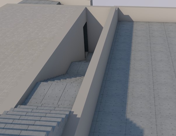

invio questo quesito in quanto ho in corso una discussione con un funzionario dei VVFF.
In pratica nella CT il funzionario non ritiene essere rispettato il requisito del 15% poichè sulla parete lunga l'altezza minima che deve essere considerata per concorrere ai 4,3m (15% del perimetro) deve essere almeno di 2 metri.
Non trovo riferimenti se non la lettera circolare P1275/4134 del 30-11-2000 ma non è esaustiva.
Qualcuno può aiutarmi?
Grazie!
francesco
