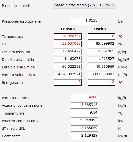

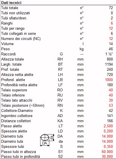

Re: dimensionamento batterie calde uta
Ecco la batteria, se non ho commesso errori (vista l'ora ...).
- Cooler 2 costruzione.jpg (59.97 KiB) Visto 11709 volte
- Cooler 3 acqua.jpg (25.12 KiB) Visto 11709 volte
- Cooler 1 aria.jpg (67.69 KiB) Visto 11709 volte

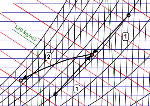

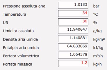

Scusa, ma non capisco:
- hai 3.000 mc/h di aria a 34°C
. umidità specifica di 12 kg/mc (corrispondente ad una UR del 35% circa). Vedi immagine allegata (aria a 34°C)
Mi sembra una condizione molto particolare (non usuale). Ma, cosa vorresti ottenere?
Non capisco cosa c'entri 12x3000= 36.000 g.
Mica puoi seccare l'aria a questi livelli impossibili con una batteria fredda.
Vuoi raffreddare? Cosa succede lo vedi in psicrometria1,jpg
Forse vuoi sapere altro? Ma non so se potrò esserti utile.

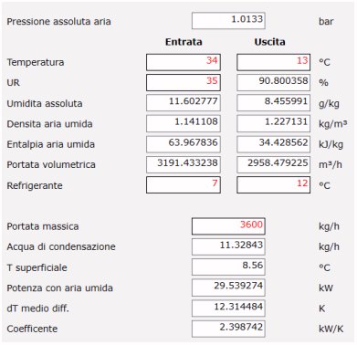

Non capisco:
- vuoi uscire dalla batteria a 22°C con 50% UR ?
. vuoi ottenere 22°C con 50% UR in ambiente?
Nel primo caso:
- si segue un certo tipo di trattamento e serve conoscere solo la portata d'aria (3.000 mc/h) e il fluido raffreddante a disposizione (acqua a 7°C).
Nel secondo caso servono altre informazioni:
- carico sensibile da smaltire
. carico latente da smaltire
. fluido raffreddante a disposizione (acqua a 7°C).
La portata non puoi fissarla preventivamente, ma verrà calcolata. Sarà quella necessaria per garantire lo smaltimento dei carichi (sensibile e latente).

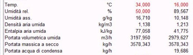

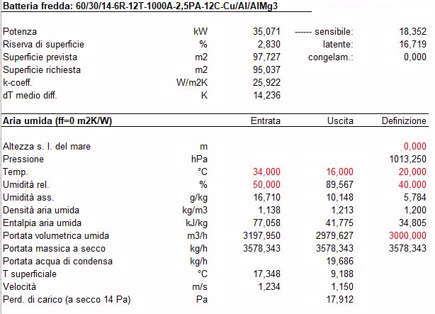

L'acqua realmente condensata è di 19,686 kg/h.
Con aria entrante a 34°C con 50% UR.

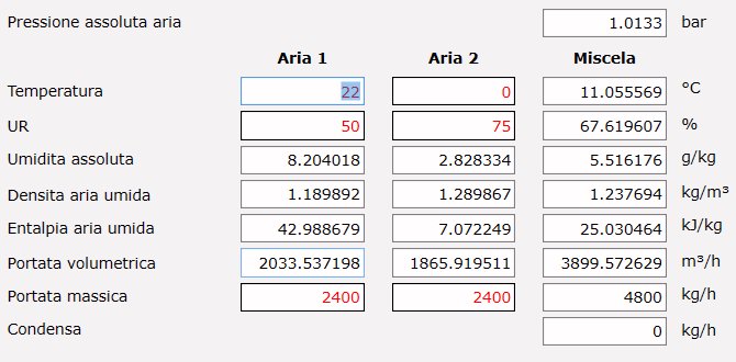

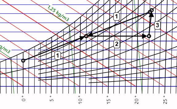

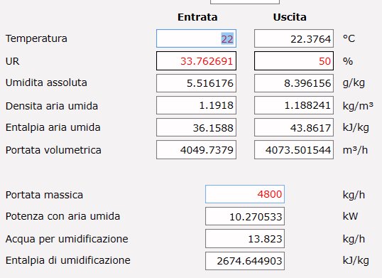

Provo a riassumere sul diagramma i tuoi ragionamenti relativi all'inverno. Per favore, rispondimi con correzioni sul diagramma.
Altrimenti, scusami, ma devo rinunciare a seguirti ....
1 = miscela
2= riscaldamento
3= umidificazione a vapore.
Le portate variano, ma la massa resta sempre la stessa, come è logico.
1 = miscela
2= riscaldamento
- Trattamento inverno.jpg (78.94 KiB) Visto 11680 volte
- Miscela.jpg (50.1 KiB) Visto 11680 volte
- Post inverno.jpg (41.17 KiB) Visto 11680 volte
- Umidificazione a vapore.jpg (43.14 KiB) Visto 11680 volte

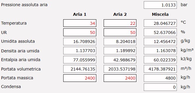

Ecco:
- 1 miscela estiva
- 2 batteria estiva.
- 1 miscela estiva
- Batteria estiva.jpg (60.67 KiB) Visto 11673 volte
- Miscela estiva.jpg (48.83 KiB) Visto 11673 volte
- Trattamento estivo.jpg (73.48 KiB) Visto 11673 volte

Esa. Buongiorno...una domanda che tipo di software stai utilizzando nel caso lo prendo anche io ..grazie
Costano circa 700 euro il diagramma e 2.000 euro il programma batterie "freddo".
Sono 20 anni che non faccio calcoli con tabelle, fogli excel o simili.
Una volta, dovevo cercare di non ripetere i calcoli: richiedevano ore di concentrazione.
Oggi faccio una decina di simulazioni senza problemi in pochi minuti:, anche se devo stare attento alle distrazioni, che sono sempre dietro l'angolo ...
