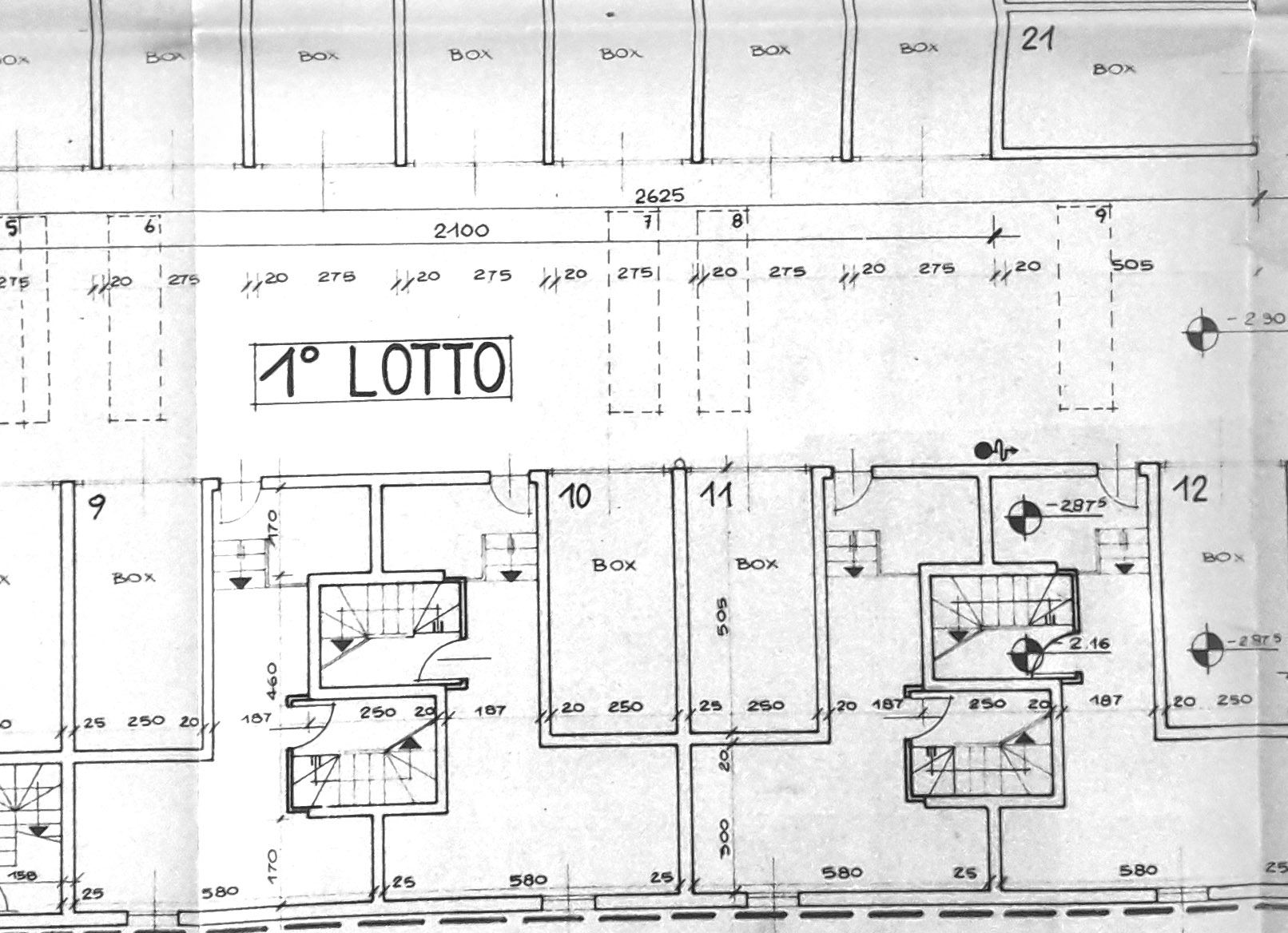

ho una situazione complicata, autorimessa interrata, a box, esistente, edificata in più lotti con varie approvazioni ma realizzata in difformità per una serie di aspetti.
Il DM 1986 inapplicabile, a meno di deroga su più punti e non ho a disposizione misure compensative low budget.
Sto studiando applicazione RTO+RTV (ver. ottobre 2019 bozza in via approvazione). Torna più o meno tutto tranne la comunicazione.
Ho alcune taverne, quindi civile abit. ai piani sopra, non fanno attività, due piani h<24m, che comunicano con porte metalliche direttamente sul corsello. RTV vorrebbero filtro (non aerato e senza tenuta ai fumi freddi). Non riesco a realizzarlo per la conformazione dei luoghi nè dentro nè fuori su corsello. Quindi no soluzione conforme.
Soluzione alternativa: il filtro sarebbe costituito da strutture EI 60 e porte EI 60 - Sostituisco con una porta EI 120-Sa, quindi con tenuta ai fumi freddi.
Domanda: come dimostro il raggiungimento del livello previsto? Il codice indica metodo M3, salvaguardia vita, ma in questo punto in particolare non vedo come scomodare FSE per dimostrare che una porta EI 120-Sa resiste 120 minuti.. non sono vie d'esodo quindi ASET e RSET non li vedo pertinenti...
Idee?

Provo a generalizzare la domanda: con RTV+RTO la comunicazione di autorimessa SA-AB-HB con civile abitazione vorrebbe come soluzione conforme il filtro (strutture EI 60, con due porte EI 60 non aerato e senza tenuta ai fumi freddi; RTV V.6.5.3).
Stato di fatto della comunicazione: ho sei porte di ferro che da corsello portano al piano interrato (taverna/cantina) di residenze su due piani; non è via d'esodo - difficoltà a realizzare il filtro
Voglio applicare soluzione alternativa (per evitare la trafila e i tempi della deroga): propongo in alternativa porta EI 120-Sa.
Come dimostro il raggiungimento del livello di prestazione richiesto (RTO S3.4.3)?
Il codice mi indica alla tab. S.3-3 "Si dimostri, anche con modelli analitici, che non avviene propagazione dell'incendio e dei suoi effetti nella configurazione desiderata"
FSE + ASET/RSET + H FUMI non mi sembra attinente (non è una via d'esodo).
Fossi in deroga farei solita analisi rischio aggiuntivo + misure compensative + rischio residuo. (che però è più qualitativa che analitica).
cmq se riesco metto uno stralcio

- stralcio L1.jpg (306.68 KiB) Visto 3979 volte

stavo pensado anche io di applicare una soluzione del genere, secondo me è fattibile, tu sei andato a discuterne con i VVF per caso?abbo ha scritto: gio dic 05, 2019 15:35 post 1986... ma ripeto è una situazione ingarbugliata.
Io non farei neanche uno studio fluidodinamico, farei riferimento alla nota prot. n. P904/4122 Sott. 55 del 30.08.2001
Altre opinioni in merito?
