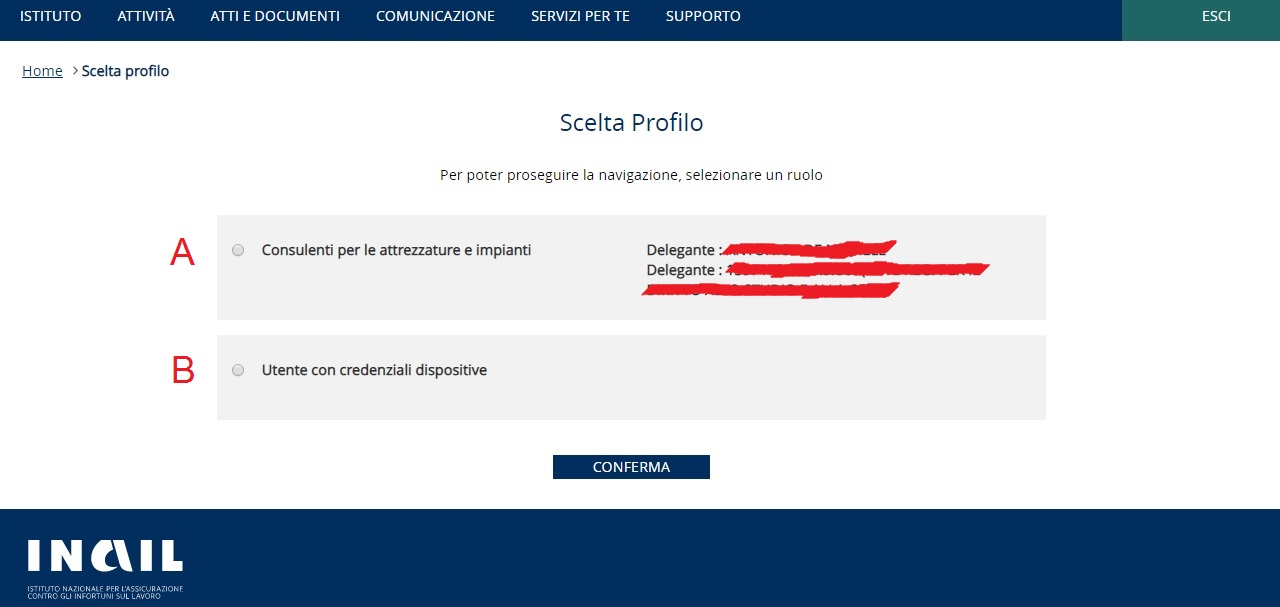

Inoltre ho un'altra domanda per quanto riguarda la presa in delega di un soggetto a cui devo fare la denuncia al Civa di un impianto termico.
Entrato con le mie credenziali al Civa mi trovo nella schermata iniziale dove si può ricercare la delega oppure aggiungere una delega,
non avendo alcuna delega da parte della ditta vado nella parte aggiungi deleghe e nel campo "Qualifica" devo mettere "Installatore/Progettista delegato per gli impianti termici" oppure scegliere la qualifica della ditta ???
Nel campo "Codice fiscale del proprietario da prendere in delega" devo mettere la partita Iva della ditta a cui devo fare la denuncia
di impianto termico ??
Perchè a volte esce anche il campo "Codice cliente" ?? Cosa devo mettere ??

Re: Nuovo applicativo CIVA per denuncie INAIL
-1- di che ditta parli? installatrice? perchè non è dei che deve darti la delega, semmai è l' "utenza" che deve farlo (privato, società, condominio, ecc..). E nel campo qualifica devi inserire la tua di qualifica, perchè sei entrato con le tue credenziali dispositive.ST.SIM ha scritto: mar nov 19, 2019 09:02 Inoltre ho un'altra domanda per quanto riguarda la presa in delega di un soggetto a cui devo fare la denuncia al Civa di un impianto termico.
-2- no. La delega è data dall'utenza. Nella sostanza, l'utenza della pratica è il proprietario dell'impianto, quindi devi inserire il CF/PIVA del proprietario/società/condominio
-3- codice cliente esce solo se ha già una posizione assicurativa con l'INAIL. E, in quel caso, non puoi aggiungere alcuna delega in autonomia, deve essere l'utenza ad entrare nella sua area privata e delegarti come consulente per le attrezzature
hai ragione non sono stato molto chiaro io.
1- Per ditta si intendevo la proprietà della centrale termica e come dici correttamente tu "l'utenza" e non la ditta installatrice.
2- Nel campo "Codice fiscale del proprietario da prendere in delega" come dici correttamente tu inserisco CF/PIva dell'utenza (quindi la proprietà della centrale termica soggetto privato/società/condominio ecc..).
3- ok infatti non riuscivo a procedere con la presa in carico della delega ma non mi usciva l'avviso "Per il soggetto digitato esiste una posizione G.R.A., per operare su di esso occorre accedere con un profilo adeguato diverso dall'attuale", e quindi non capivo il perchè, come dici correttamente tu a questo punto dovrò farmi delegare dall'utenza.

Come già detto il bivio principale è quello tra "Consulente per le attrezzature e per gli impianti" e "Utente con credenziali dispositive" e la selezione avviene appena fatto il login sul portale INAIL prima di entrare nel CIVA.
Questa è la schermata che mi appare dopo il login:
Dopo aver effettuato la selezione (A o B) è possibile entrare nel CIVA.
La voce A - "Consulente per le attrezzature e per gli impianti" con i riferimenti del delegante mi è apparsa solo dopo aver fatto la procedura decritta da Ronin, ovvero aver fornito il mio Nome, Cognome e Codice Fiscale (non ricordo se basti solo quest'ultimo dato) all'amministratore delle utenze digitali dell'azienda/dita/ente/etc.. che è già in possesso di posizione INAIL. Sarà infatti quest'ultimo che tramite il Portale ti abiliterà come Consulente e ti apparirà subito dopo come opzione di scelta disponibile nella tua pagina nel Portale INAIL.
Senza questa procedura l'unica opzione disponibile resta la B - "Utente con credenziali dispositive".
Ovviamente questa è la mia esperienza e ti ho risposto anche per avere in qualche modo conferma da parte degli altri utenti del forum su quanto ti ho scritto.
Ringrazio pertanto chiunque vorrà confermare (spero) o smentire/rettificare quello che ho scritto.

Io quella schermata della scelta del profilo NON l'ho mai vista....io quando entro in CIVA la prima schermata che mi compare è quella delle deleghe (e al momento son fermo lì)...forse perchè ho effettuato l'accesso ad INAIL mediante CNS della firma digitale?
Oppure la schermata sulla scelta del profilo è successiva alle deleghe?

la schermata del profilo arriva subito dopo il login. per registrarti inizialmente devi farlo come utente con credenziali dispositive. gli altri ruoli ti vengono delegati da un amministratore delle utenze digitali già tale (come si faccia a diventarlo per primi non lo so, io sono stato reso tale da un collega della mia azienda che lo era già, pur lavorando in un ufficio diverso). come dice ing_dan, una volta che un amministratore ti ha delegato, puoi operare per quell'azienda come consulente per le attrezzature e impianti.
confermo che per la delega sono sufficienti nome e cognome e codice fiscale (ovviamente, deve corrispondere a un utente già attivo)

a seguito dell'esito positivo dell'esame progetto, mi appresto a richiedere la "VERIFICA DI PRIMO IMPIANTO".
Nell'elenco della documentazione da allegare, trovo:
1- Dichiarazione sostitutiva dell'atto di notorietà per l'annullamento della marca da bollo. Il modulo è disponibile sul sito dell'INAIL al seguente percorso: Home > Atti e documenti > Moduli e modelli > Ricerca e Tecnologia > APPOSIZIONE DELLA MARCA DA BOLLO SUI MODULI DI RICHIESTA
2- Copia della dichiarazione di conformità e delle istruzioni operative rilasciate dal costruttore per apparecchi costruiti secondo direttiva 97/23/CE (per attrezzature non escluse ai sensi dell’art.2 DM 329/04).
3- Dichiarazione del tecnico qualificato ai sensi di quanto previsto dal Fasc.R.4.A della raccolta R.
4- Copie delle dichiarazioni di conformità secondo DM 37/2008 relative alle parti idrauliche ed elettriche
5- In caso di presentazione della pratica da parte di un progettista,inserire la relativa documentazione di delega
Punto 1: ok (marca da bollo da 16 euro e relativa dichiarazione dell'installatore per l'annullamento con il solito modulo).
Punto 2: si tratta degli eventuali vasi chiusi oltre 50 litri oppure oltre 12 bar giusto?
Punto 3: è la dichiarazione dell'installatore sull'apposito modulo R.4.A.
Punto 4: ok DI.CO. impianto termico e DI.CO. impianto elettrico
Punto 5: è la delega del PROPRIETARIO al PROGETTISTA a gestire al pratica sul sito INAIL giusto?
Pensavo anche di allegare il solito modello "Richiesta di verifica ai sensi dell'art. 22 del D.M. 1/12/1975" anche se non espressamente citato nell'elenco della documentazione.
Confermate tutto? grazie
