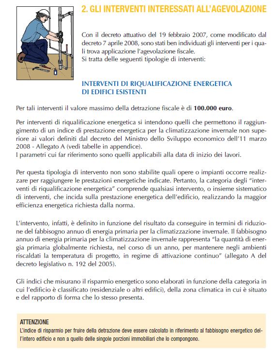

Cioè specifica che la detrazione è per l'intero edificio?
Re: Tetti di detrazione per due subalterni stesso edificio
sì, ti prendo un estratto da una guida dell'agenzia entrate del 2011, ma la sostanza non è mai cambiata.
ciao Gianluca
ciao Gianluca

Si, per il calcolo dell'indice è chiaro. Meno chiaro il monte economico della detrazione. I 100000€ sono per edificio o per subalterno?
Perdonami ma ho capito ora il tuo dubbio... a logica sarebbe una detrazione per subalterno, ma l'ade naturalmente interpreterà a suo piacimento sulla scorta della guida fatta da lei...
