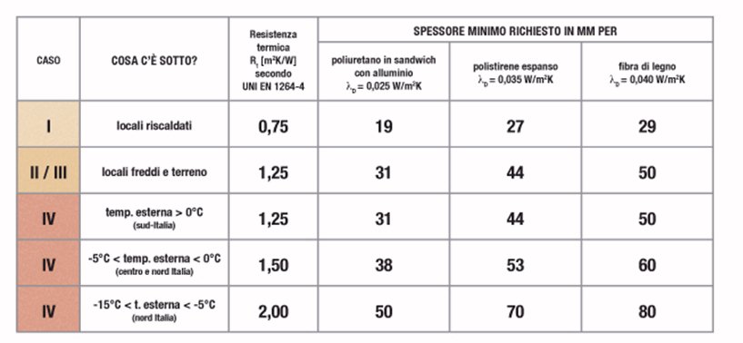

Anche un pavimento può confinare con l'esterno e la UNI 1264.
Messaggi: 4194
Re: riscaldamento a parete
Ecco la tabella UNI
