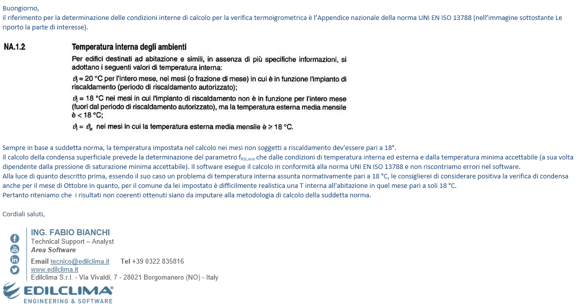

piacere di conoscerti e grazie per il confronto di idee, ho provato ad utilizzare pan e in effetti la verifica è positiva
ma nel frattempo ho anche riparlato con l'assistenza di Edilclima che mi ha ribadito che si tratta di un problema noto (alcune località hanno dati climatici tali per cui capita che con Ti=18°C si abbia condensa superficiale ad impianto spento in ottobre). Il loro consiglio è semplicemente quello di ignorare la segnalazione del software in quanto si tratta di una situazione limite poco realistica che la norma prevede.

Riesumo questo thread in quanto ho un problema simile. Non mi era mai successo in quanto solitamente lavoro in zona E. Ora sto facendo due lavori in zona D (Pietrasanta e Basciano) e con l'impianto di riscaldamento fermo e verifica a 18°C mi viene condensa superficiale.
Ho contattato anche io l'assistenza di EC e mi hanno risposto di ignorare la verifica. Non mi sembra però corretto ometterla, potrei lasciarla negativa inserendo una nota. Tu @ponca come hai risolto?

io seguo il consiglio di EdilclimaTom Bishop ha scritto: ven mag 14, 2021 11:03 Riesumo questo thread in quanto ho un problema simile. Non mi era mai successo in quanto solitamente lavoro in zona E. Ora sto facendo due lavori in zona D (Pietrasanta e Basciano) e con l'impianto di riscaldamento fermo e verifica a 18°C mi viene condensa superficiale.
ignoro la segnalazione dell'errore, correggo la relazione esportata da Ec segnando la verifica termoigrometrica come positiva
onestamente non mi sono mai preoccupato di inserire una nota o di argomentare

buongiorno, anche a me l'assistenza edilclima suggerisce di considerare positivamente la verifica suddetta, ma in ambito lavori per 110 non mi sentirei tranquillo. Avete qualche altro riferimento di altre software house o comunque qualche altro parere in merito?
