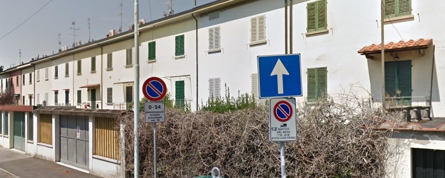

ho messo una foto perchè ho il dubbio di non essermi spiegato bene

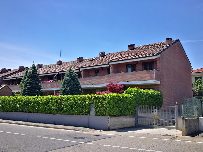

E' quello che penso anch'io, non mi spiego altrimenti casi come questo. Anzi scommetterei che qui si tratta di condominio a tutti gli effetti
Diverso a mio avviso il caso di ponca, concordo con lui che trattasi di fabbricati adiacenti e probabilmente esiste solo un regolamento comunale/paesaggistico a mettere qualche paletto. Il fatto che le persiane abbiano colori diversi è un indizio concreto.
