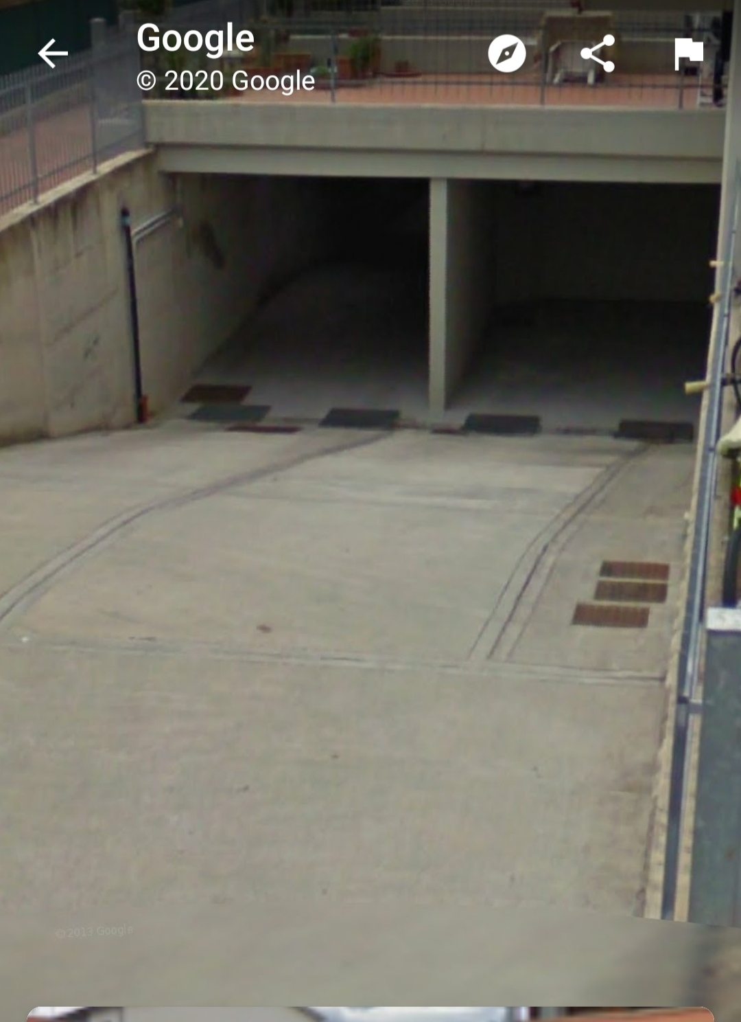

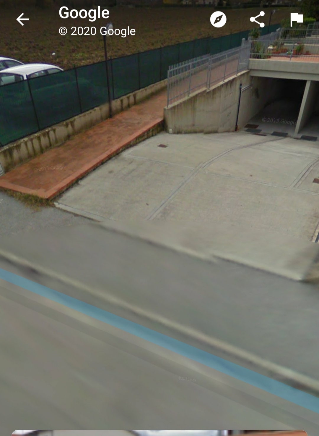

Grazie della risposta, la rampa è.quella in foto. Se viene considerata come due compartimenti, cosa prevederebbe panorama?ci vuole sempre pareti antincendio che separa garage dalle cantine ??
Nell' interrato sono presenti sia garage che cantine e alcune sono collegate tra di loro.
L' edificio alto circa 10 metri.
Quando scrive" se sono parti private paga la autorimessa" cosa intende? Che pagano tutti quelli che hanno un garage nell'.interrato ? O se io ho garage ,ma di fianco ho la cantina del.vicino, devo pagare solo io i pannelli antincendio sulla parete?
Per la porta basculante, purtroppo hanno montato un tipo senza fori di aerazione che quindi nn credo sia a norma....solo che è fatta su misura perché ha un angolo tagliato per far passare tubi di scarico condominiale, e cambiare porta costerà un bel po'.... Se facessi buchi con il trapano ??!! Creo aerazione :-)

Dalle foto, pensa che si possano considerare due compartimenti separati?

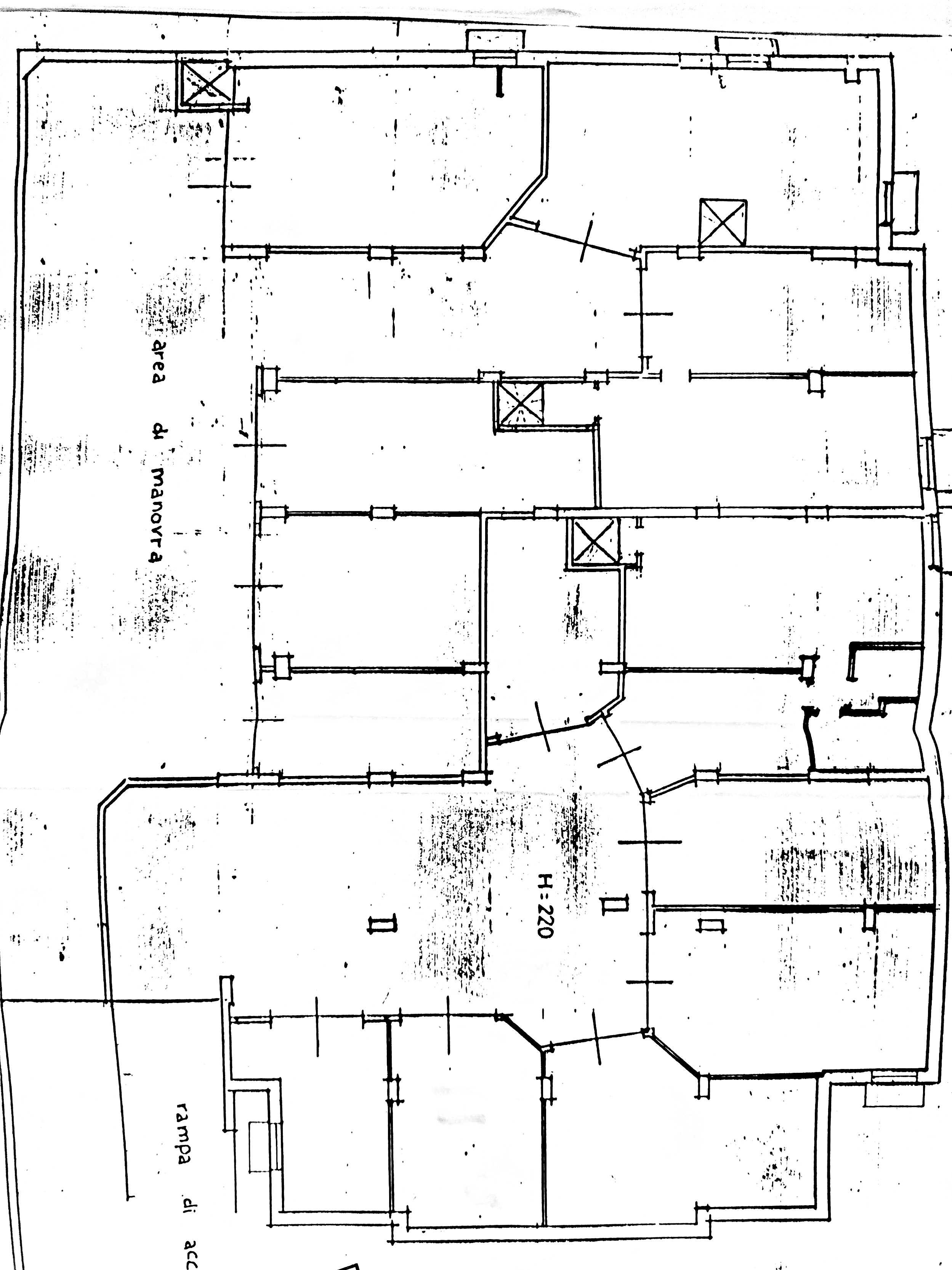

Quella in foto è la planimetria dell' interrato..
Se ho capito bene , da come è.costruito., teoricamente l interrato è.diviso in due compartimenti... Inferiori a 300 mq. E da novembre non avrei più obbligo di estintori,luci o pannelli antincendio tra cantina e garage....giusto??
Però affinché i due compartimenti siano considerati.tali, devono essere tra loro separati da materiali o pareti idonee...giusto???
Quindi al max dovremmo isolare le pareti dei garage continui ma appartenenti a due comparti diversi??

Messaggi: 13555
Re: Antincendio interrato condominio
Esatto.
Consiglio di rivolgersi per questo ad un professionista antincendio della zona.

Unico problema,ho controllato che uno dei due blocchi è più grande di 300mq. Nel conteggio vanno considerati anche le cantine e l area di manovra giusto?
Quindi teoricamente, bisogna fare i lavori per adeguare la separazione dei due comportamenti, e successivamente bisognerà fare i lavori di adeguamento antincendio nel comparto sopra i 300 mq.....
A.questo punto sorge anche la domanda....i lavori del comparto più grande dovranno essere pagati da tutti o solo da chi ha garage nel comparto interessato dai lavori?
Grazie ancora
Messaggi: 13555
xman80an ha scritto: dom ott 25, 2020 13:42 Unico problema,ho controllato che uno dei due blocchi è più grande di 300mq. Nel conteggio vanno considerati anche le cantine e l area di manovra giusto?
Va computato tutto quello che non è compartimentato, cioè non separato da elementi resistenti al fuoco. Corsie di manovra certamente, cantine anche,] se non sono separate dall'autorimessa come detto.
xman80an ha scritto: dom ott 25, 2020 13:42 A.questo punto sorge anche la domanda....i lavori del comparto più grande dovranno essere pagati da tutti o solo da chi ha garage nel comparto interessato dai lavori?
Dipende dal regolamento condominiale e dalla suddivisione delle tabelle millesimali.
Se avete una tabella dedicata all'autorimessa A ed una tabella per l'autorimessa B, allora pagheranno solo quelli interessati. Se la tabella è unica probabilmente dovranno pagare tutti in quota parte.
