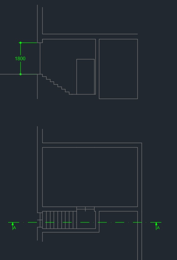

Parliamo di CT a gas metano potenza 345kW.
L'accesso avviene da esterno, esiste un disimpegno con scala che porta al seminterrato e poi una porta rei per accede alla CT. Di fatto la porta rei è superflua dato che ambedue i locali (disimpegno e caldaia) danno sull'esterno.
Ora il problema è che la porta verso l'esterno ha un'altezza di 180cm, arrivare a soffitto ci sarebbero ancora 20cm ma è una trave quindi non è possibile eliminarla. Abbassare è anche peggio dato che siamo a filo strada. Potrei si far fare una porta piu' alta ma la trave rimarrebbe sempre, cioè la porta sarebbe da 2mt ma appena la si apre ci sarebbe la trave quindi ai fini pratici non cambierebbe nulla. Potrei far eliminare l'ultimo gradino fino al filo esterno muro. Altre idee?
Avere quel disimpegno, cioè in caso di incendio già il fatto di passare dalla CT al disimpegno in sicurezza, potrebbe far si che l'accesso dall'esterno sia non considerato?

SimoneBaldini ha scritto: mar lug 23, 2019 14:18 Avere quel disimpegno, cioè in caso di incendio già il fatto di passare dalla CT al disimpegno in sicurezza, potrebbe far si che l'accesso dall'esterno sia non considerato?
A mio avviso, essendo l'accesso al locale disimpegno, il requisito dei 2 m va rispettato.
Anche a me, il caso in questione è capitato spesso: come ho ovviato? deroga. Sempre concessa. Se non hai tempi strettissimi, opta per la deroga

Confermo, chiedi deroga.

Dimenticavo, la CT attualmente ha già CPI per generatore a gasolio da 400 kW, questo puo' agevolare o semplificare l'iter?
Usare il codice sarebbe possibile?

Le Centrali Termiche sono fuori dal campo di applicazione del Codice di Prevenzione Incendi.

Quindi mi rimane solo la deroga! Solo per quel motivo è scocciante.

sto esaminando un caso simile, butto li un'idea... visto che la porta dalla CT alla scala è EI non è che si può proprio considerare il fatto che appena usciti dal locale CT si sia al sicuro e quindi ci si possa disinteressare dell'altezza del varco in sommità alla scala? cioè, ragionando, alla fin fine nella deroga l'unico fattore compensativo che mi verrebbe in mente è proprio mettere porta EI in ingresso al locale CT

grifo68 ha scritto: ven lug 26, 2019 12:08 sto esaminando un caso simile, butto li un'idea... visto che la porta dalla CT alla scala è EI non è che si può proprio considerare il fatto che appena usciti dal locale CT si sia al sicuro e quindi ci si possa disinteressare dell'altezza del varco in sommità alla scala? cioè, ragionando, alla fin fine nella deroga l'unico fattore compensativo che mi verrebbe in mente è proprio mettere porta EI in ingresso al locale CT
Per me no, ma è un mio parere... la deroga può infatti evidenziare le caratteristiche REI della porta di accesso alla ct, ma questo non cambia il fatto che, ad oggi, l'attività centrale termica non rispetta completamente le disposizioni dettate dal D.M. 12/04/96 (almeno per l'altezza minima 2 m della porta)
