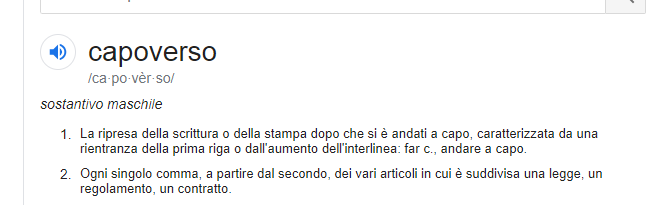

No Mat, c'è un punto. L'ultimo capoverso è separato.

danilo2 ha scritto:No Mat, c'è un punto. L'ultimo capoverso è separato.
Non mi pare si sia in nessuna delle due condizioni, o sbaglio?
C'è un punto in primis perchè si tratta di un'altra prescrizione, e poi perchè un periodo di 12 righe senza sospensioni è pesante. Ma per conto mio se vuoi cambiare le premesse allora me le riscrivi; oppure mi fai un altro comma, anche senza premesse, e siccome sono nel capitolo "nuovo e primo livello" io lettore capisco che vale per tutti i casi di nuovo e primo livello, senza eccezioni.
