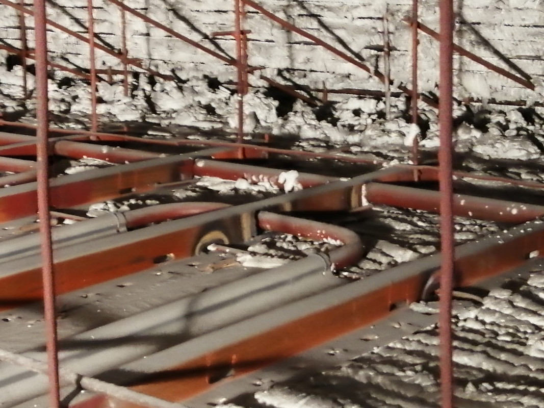

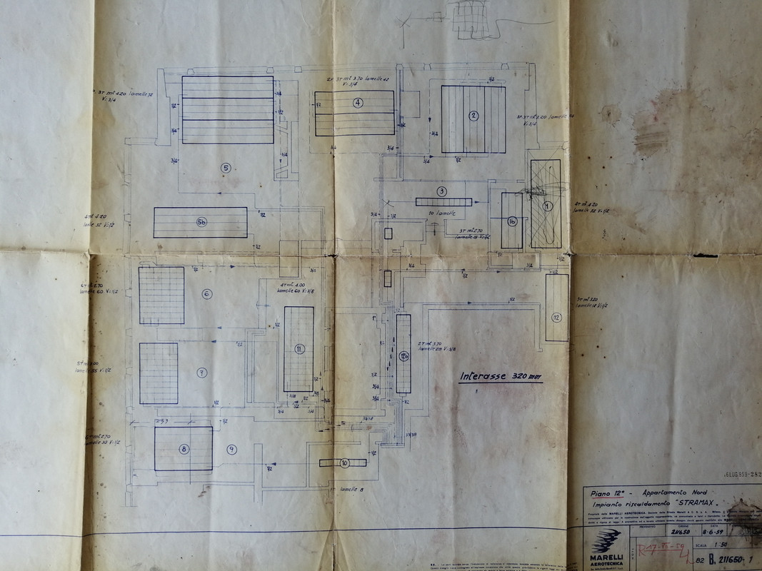

In un edificio del centro di Milano mi trovo degli impianti radianti a soffitto che nel progetto dell'epoca sono definiti a lamelle. Non mi era mai capitato di imbattermi in impianti del genere. Qualcuna li conosce?
Qui foto alla massima definizione disponibile

Provo a chiedere al "vecchio", può essere sia un progetto suo

arkanoid ha scritto: gio ago 08, 2019 12:48 Provo a chiedere al "vecchio", può essere sia un progetto suo
Wuo. Meglio di Carramba che sorpresa :lol: :lol: :lol: :lol:
P.S. È un piacere per gli occhi una tavola di un progetto di un impianto degli anni '50.

Ho fatto fare dei saggi e nel frattempo ho anche trovato un breve trafiletto in rete che parla di questo sistema Stramax.
Sono delle serpentine alettate appoggiate su un intonaco di gesso fatto a fresco.
Sinceramente è la prima volta in tanti anni di lavoro che lo vedo.

Scusa il ritardo, mi ero perso questa cosa. Purtroppo no, è un progetto troppo vecchio, non riesco ad aiutarti neanche con l'appoggio della memoria storica :D
