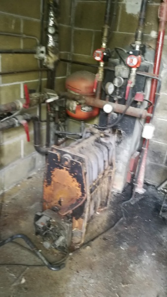

Se vi chiedessero di che potenza poteva essere questa caldaia (dovrebbe risalire agli anni 90), così per opinione, tirando a indovinare, senza impegno...

conterei gli elementi e poi ho qualcosa di simile

conto 5 elementi.
Il bruciatore era 237-450 kW.

2 misure le hai? io così a occhio non gli darei più di 100/116 kW, mi sembra tutto piccolo rispetto ai dati che dici del bruciatore.

anch'io a confronto colle dimensioni dei circolatori direi 115 kW. il tubo di mandata dell'acqua calda che DN ha?

Sono d'accordo che potrebbe essere max 150 kW.
Purtroppo non si sa nulla, neanche di cosa scaldava.
E' un comprensorio che è stato per un po' abbandonato e vandalizzato e poi venduto. Hanno portato via anche i tubi tra gli edifici.
Probabilmente il bruciatore non è di quella caldaia.

La forma mi ricorda la Pensotti serie P2, se così fosse con 6 elementi avrebbe una potenza al focolare di 78kW.
Da questa scheda tecnica puoi vedere se coincidono le dimensioni: https://www.schede-tecniche.it/schede-t ... P2-P3.pdf

Se vuoi verificare anche il bruciatore...dalla compattezza e dal fatto che ha l'apparecchiatura elettronica sia in alto a sinistra con la pompa del gasolio centrata anziché laterale mi pare possa corrispondere al 90% ad un Riello mod. Gulliver RG, qui trovi i dettagli da poter confrontare: http://www.la-certificazione-energetica ... VER_RG.pdf

redHat ha scritto: mar mar 05, 2019 15:31 La forma mi ricorda la Pensotti serie P2, se così fosse con 6 elementi avrebbe una potenza al focolare di 78kW.
L'ho misurata ed è lei...

Infine, c'era una caldaia da 78 kW ed è inequivocabilmente provato. Da testimonianze dell'allora manutentore riscaldava la zona interessata al nuovo impianto. E' stato lì installato un VRF da 65kW. Coerente, corretto e regolare, mi sembra.
