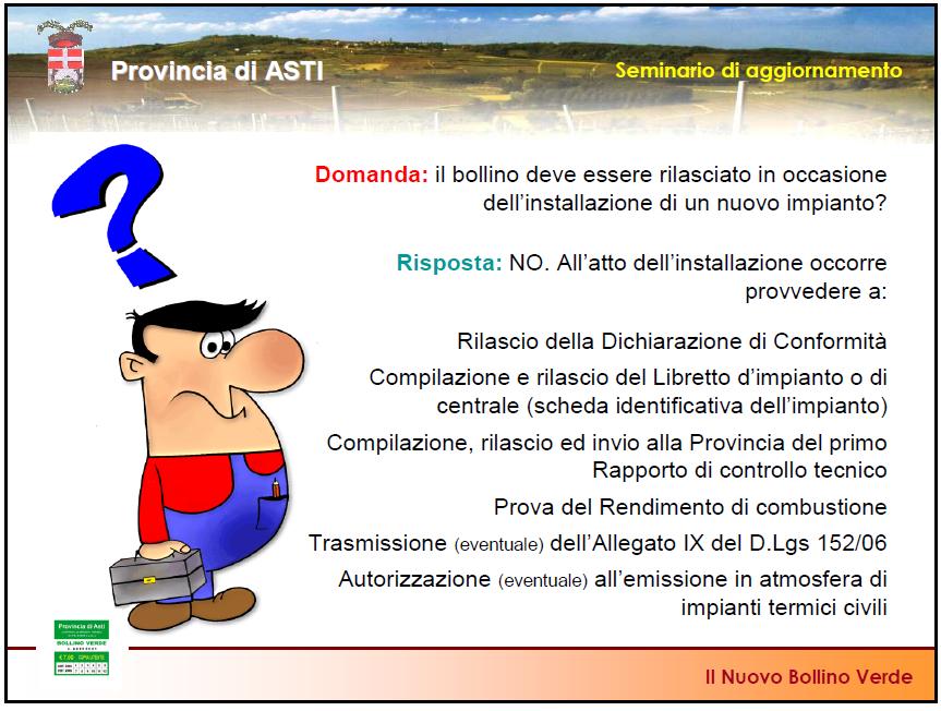

Ma la provincia di Asti, ci ha invitato in sede di presentazione (anno 2009) del progetto sigit, dove erano presenti anche rappresentanti della regione (non ricordo più con che carica) ad effettuare l'operazione da me sopra descritta. In modo da avere un catasto impianti il più corretto e reale possibile.
Intanto attendiamo il recepimento del dpr 74 da parte di regione e sigit, e oggi è già il 30 maggio ..................
Re: bollino verde e codice impianto
Se intendi in uno dei 3 incontri fatti ad Asti, nei giorni 4 - 5 - 6 marzo 2009, uno dei brutti personaggi ero io...giobibo ha scritto:Osservazione corretta.
Guarda l'allegato (ho ritrovato le slide della presentazione) trovi la risposta...
Il 19 maggio scorso, in occasione di un incontro, nella sede di un'Associazione di Asti, abbiamo informato le Aziende presenti che il SIGIT non è pronto e non sarà pronto per qualche mese. Le modifiche sono moltissime. (mi hanno sopportato anche in quell'occasione....giobibo ha scritto:Intanto attendiamo il recepimento del dpr 74 da parte di regione e sigit, e oggi è già il 30 maggio ..................
La Regione Piemonte ha chiesto uno slittamento, dei nuovi libretti e rapporti, almeno fino al primo di agosto; alla data odierna non ci sono risposte "ufficiali".
Per quanto riguarda la modifica alla Legge 13/07 regionale, allo scopo di adeguarsi alle disposizioni del DPR 74/13, siamo in attesa di sapere quali indicazioni fornirà il nuovo Assessore all'Ambiente. Comunque le prime indicazioni sono quelle di riprendere esattamente la normativa nazionale, mantenendo: i rendimenti minimi "piemontesi", la contabilizzazione, le caldaie a 4 stelle, l'NOx e poco altro.
Per quanto riguarda i Bollini Verdi........ Vi informerò più tardi....
- Asti_Bollini.JPG (99.61 KiB) Visto 17368 volte
